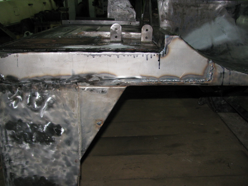

Эти проблемы решаются при установке подушек кузова. ( в нашем случае подушки башни :wink: )
подушки дают лифт кабины окло 4-х см. и все вроде как входит.
напомню что башня кремить к раме в трех местах:
Жесто с зади по бокам, и спереди по центру на качающемся шарнире.
Пложадки приходится модифицировать, для установки подушек.
Варим к раме спереди

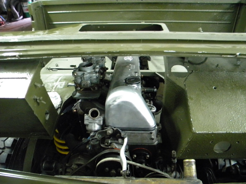

дело в том что задний карбюратор нового мотора немного не входит по под моторные щитки.
Да и выпуск у 130-го мотора расположен по другому,и кабину снизу пришлось бы чуть подрезать.

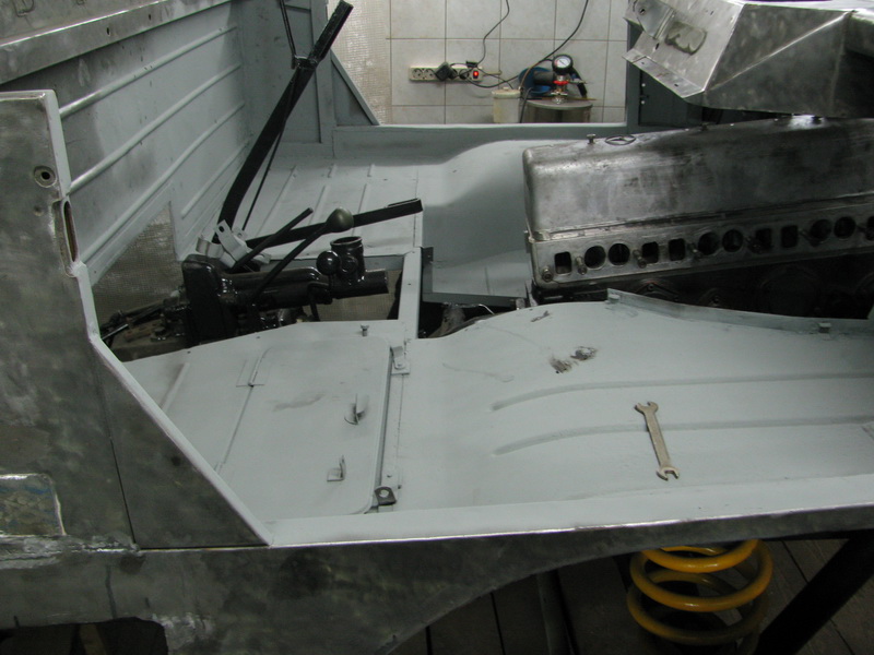

Башня загрунтована.
Снизу пол и моторный отсек покрыт мастикой - аниткор + виброизоляция
Следующим слоем снизу + весь салон - задут антигравием. - Защита + шумоизоляция
Сверху всего этого краска.
Конечно спецы по автозвуку могут ржать,  но у нас специфичные задачи.
Главное - кабина должна остатся легкой. Поэтому для ее покраски и защиты выбраны метриалы у которых побочный эффект - путь небольшая, но шумо и вибро изоляция.

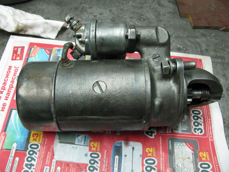

Под генератор изготовлен кронштейн,
В помпе заменен подшипник.
Натяжной ролик тоже был подубит  - взяли с другого М180
В вентиляторе - уже и не помню что...
На вский пожарный, в запас заказаны - мембрана на помпу, втягивающие и бендикс на стартер...

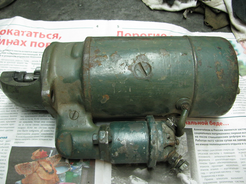

Вкрывам, чистим, дефектуем, меням щетки. (Бошевские для жигулей продходят) собираем - совсем другое дело!
Потом красим и на место.

Берем напрмер стартер
Какбы промежду делом  :wink:  наш двигатель обзавелся навесным

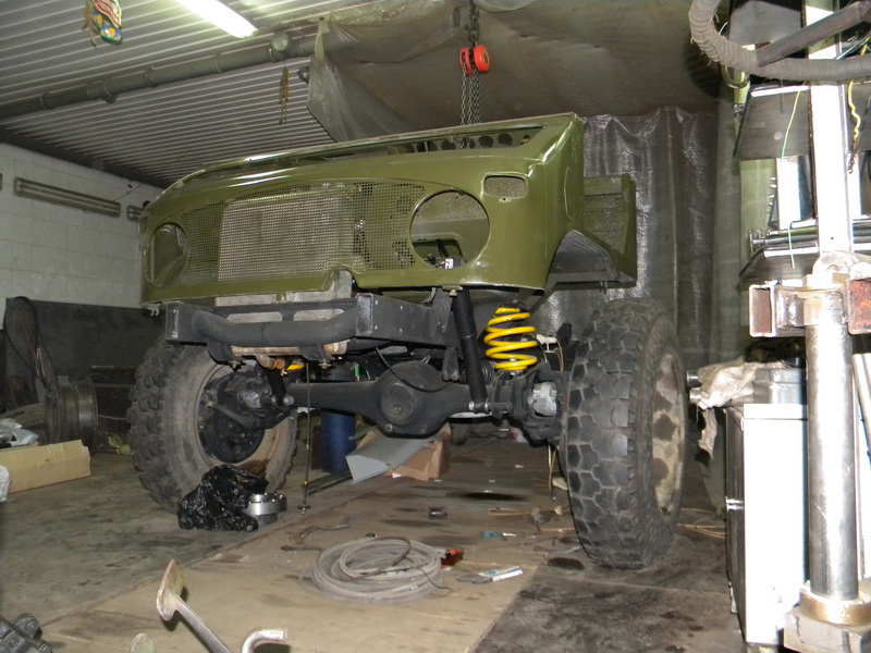

Покраска и вторая примерка!
Встала как родная!
Первая примерка "новой" башни на Старину Бенца!

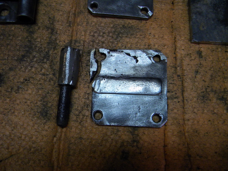

решил сделать новый шарнир и поменять валы.
А нужные куски железа, тоже не всегда под верстаком валяются.
Вобщем справился - с этой мелочью но два вечера убил. и еще два сверла...
to Shestipal
Насчет предложенной помощи - спасибо! но рука не поднимается и тебя еще сюда припахать. У тебя и своя машина есть.
Изменено: openid.yandex.ru/gthack - 13.05.2010 23:01:40

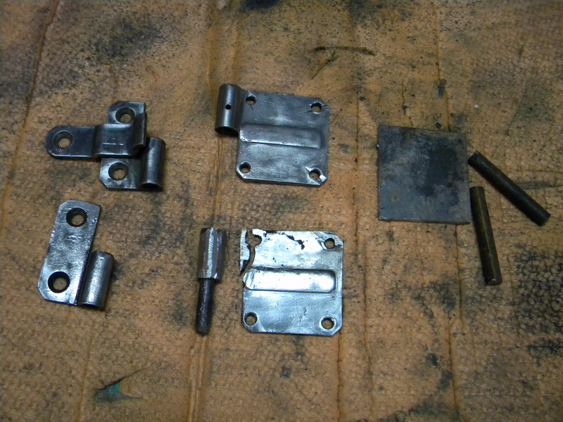

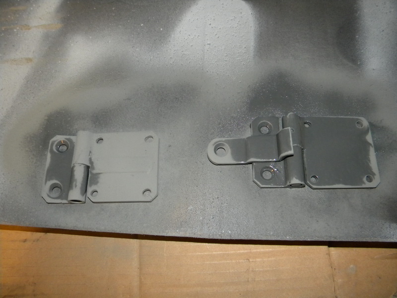

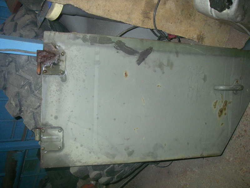

Прбежелся по строительному рынку - нечего достойного из петель нет. А время потрачено.
Высверлил заклепки - сломал два хороших сверла. Заклепки сцуко немецкие. Счистил сварку
Оси ржавые - площадка лопнула...
Или вот еще деталь - петли двери. Один шток сломан и застрял в петле, второй приварен ужасным сварщиком.

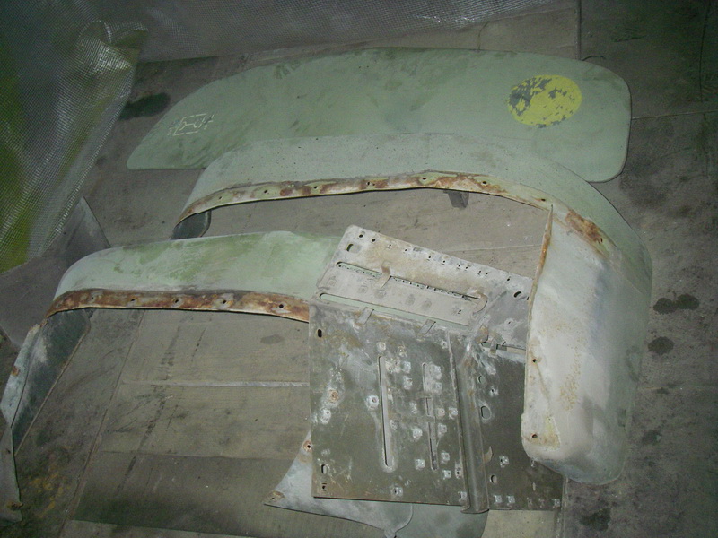

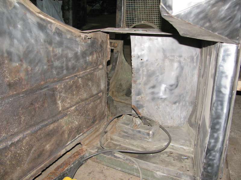

Для ускорения процесса отнес в пескоструйку. Так там умудрились на капоте загнуть, залом сделать. Дольше выправлять потом пришлось

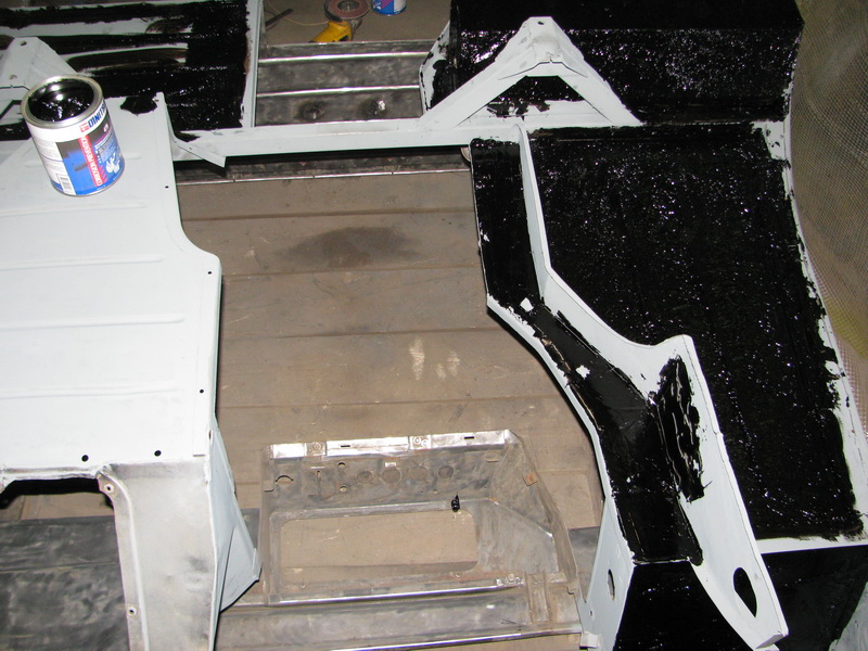

Днище башни загрунтовано и покрыто мастикой DINITROL.
У мастики двойная функция - Антикорозийная, и Виброгасящая.

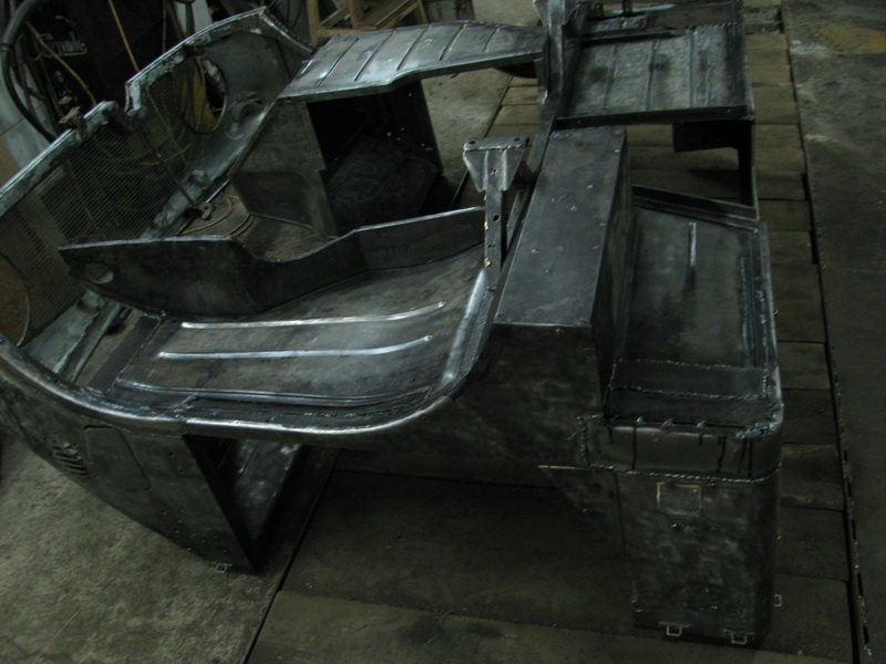

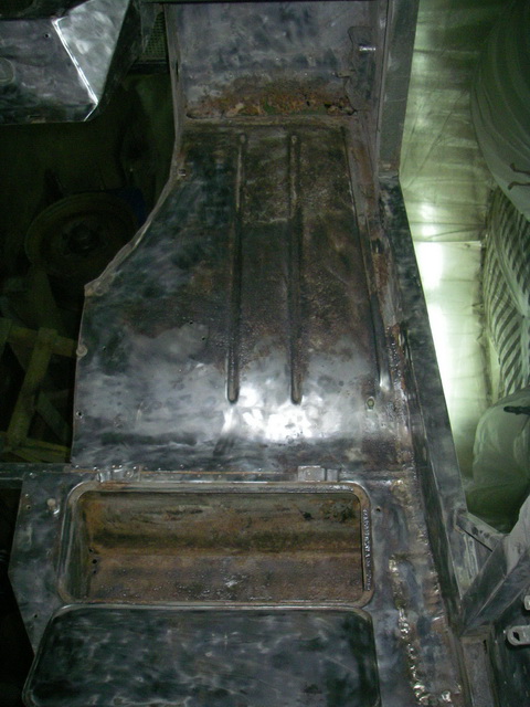

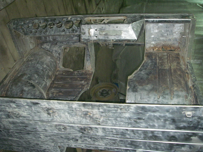

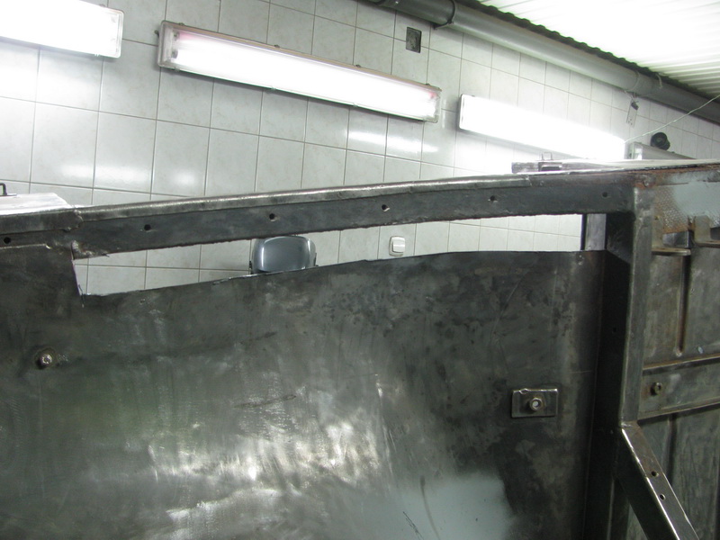

Башня залатана.
На место сгнивших кустов вырезаны, выгнуты - короче ИЗГОТАВЛЕНЫ новые части и тщательно приварены

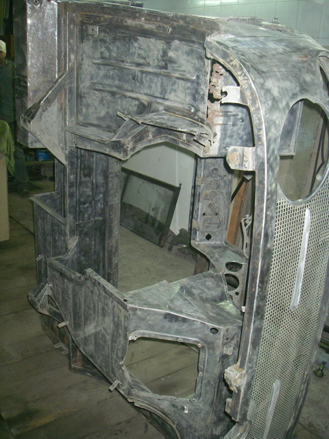

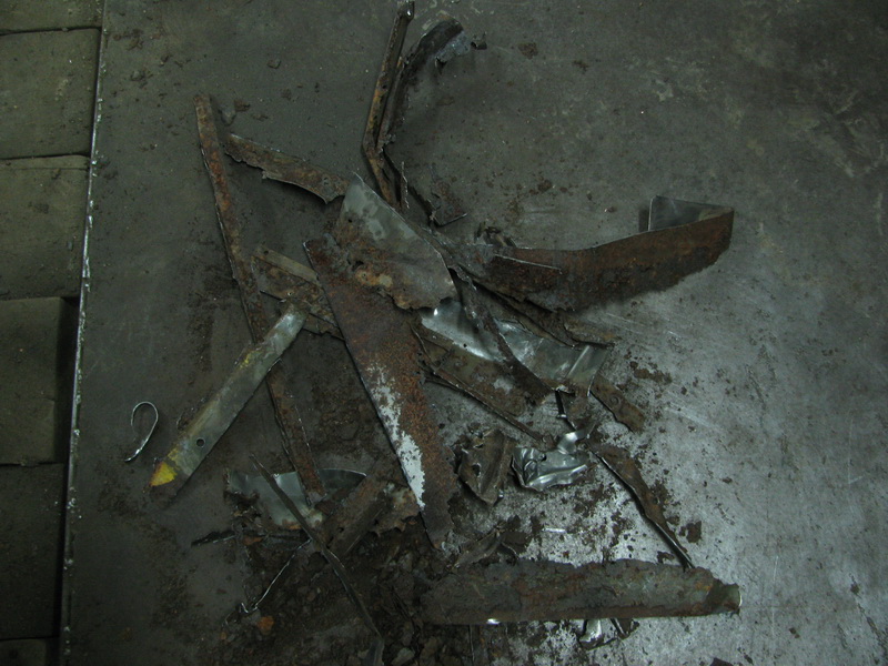

Вот эти части кузова настоятельно потребовали замены.
Полости и остатки коррозии обрабатываются ржавостопами и консервантам
