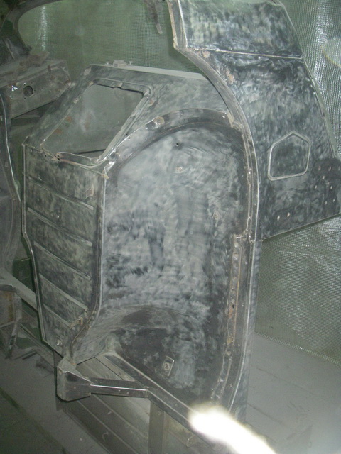

Следующим этапом гнилые места безжалостно вырезаются
Со стороны водителя - получше. Может у унего нервы крепче, а может - в дырку стекало :)
на самом деле проблемма в том, что в ногах у штурмана нет сливных отверстий, и там обычно лежит резиновый коврик, под которым и гниет.
Самым гниловатым оказался пол в ногах у штурмана.
Видать штурмана были ссыкливыми  :wink:

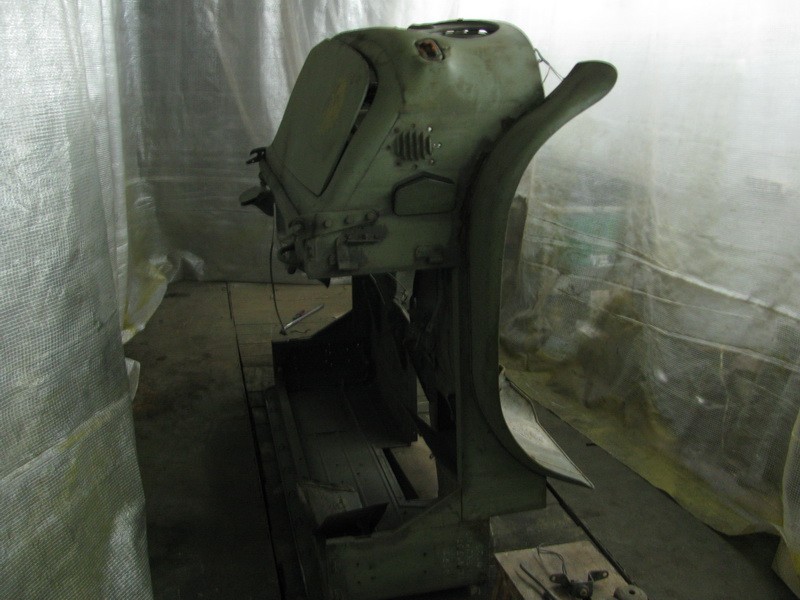

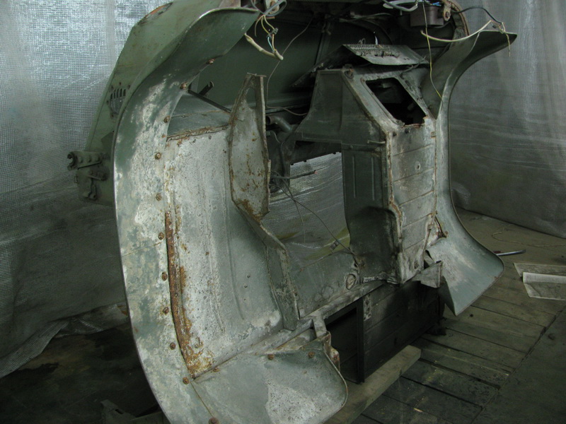

Кузов ободран

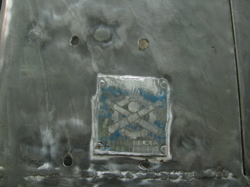

Так же обнаружились стеды предыдущих ремонтов.

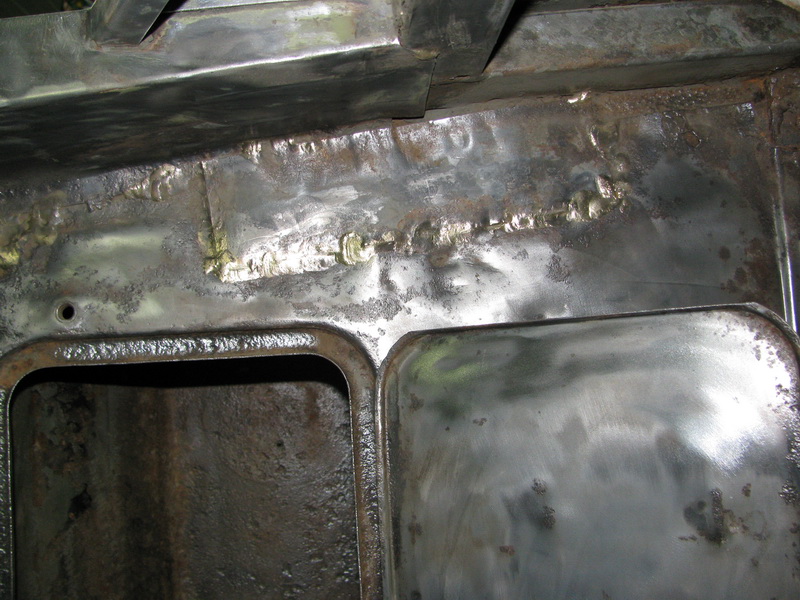

Заплатки акуратно припаяны.
Мсье Бенц служил в французской артиллерии!

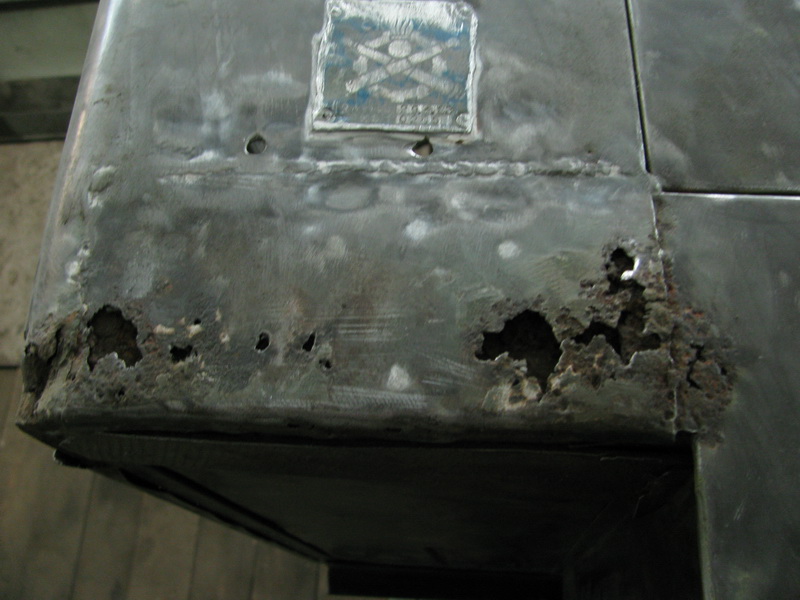

Вот тут тоже интересно

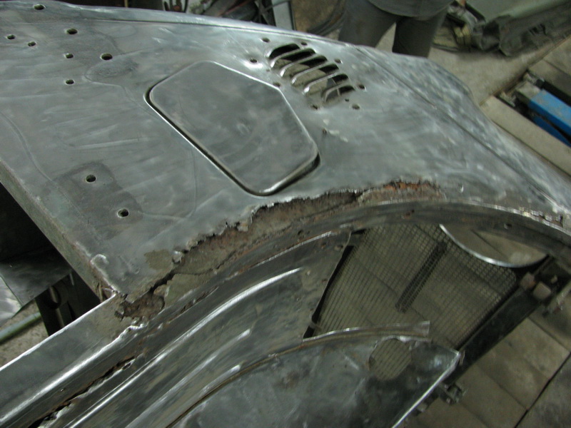

По ходу пьессы выявляются и проблемные места

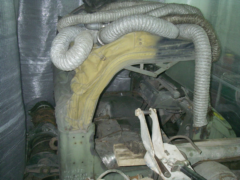

Начинаем драть!
Честно признаюсь что хреново я подготовился к реставрационным работам, сдается мне что с пескосруйкой или содабластингом было бы побыстрее... А может и нет
На фото результат упорной работы одного человеко дня.
Все что видно - не больше...
За день одна арка изнутри, кусок днища и кусок борта.

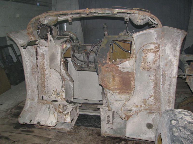

Рама, мосты, трансмиссия в сборе. двигатель водружен.
Дело за башней! Танк без башни - не танк!
Кто из вас уважаемые читатели еще не потерял нить повествований - помнят, что башня у Старины Бенца 56-го года выпуска - была в плачевном состоянии: Ржавая, дырявая, пожененая с кабиной Газ66...
