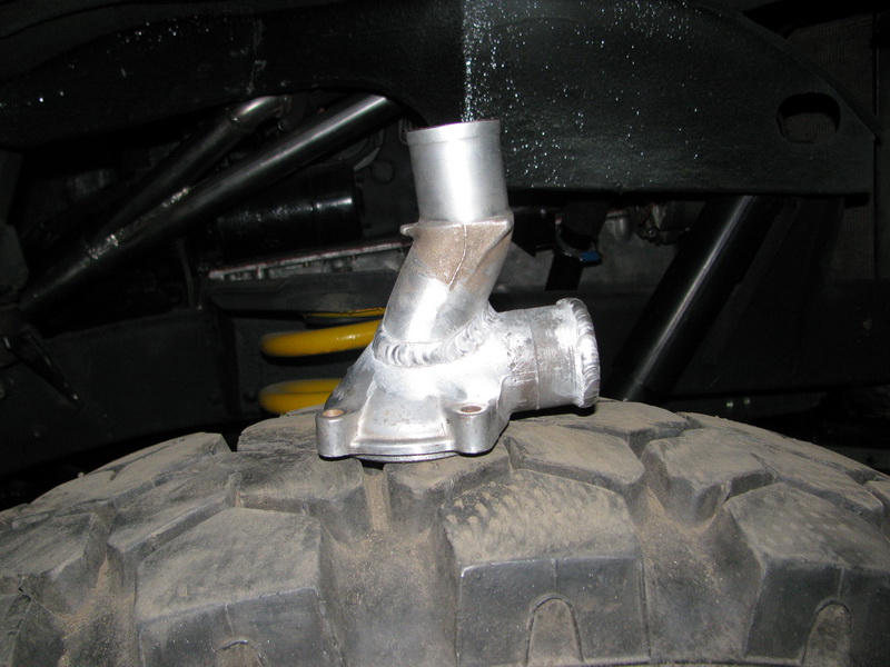

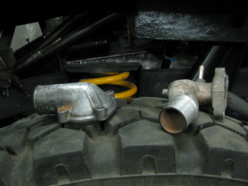

Поддон двигателя уже носили аронщикам. настала очередь термостата.
На М180 термостат висит отдельно на шлангах (кстати бывает двух типов) а на новом M130 его корпус прикручен к двиглу, да еще и выходы заточены под другой вариант радиатора и расширительного бачка.
И на самом 404-м унимоге было две разных компановки системы охлаждения двигателя. С разными  радиаторами, бачками, и термостатами.

Вот так выглядит термостат M130

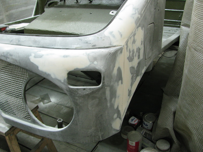

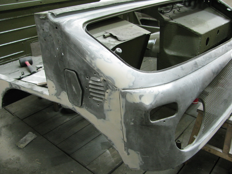

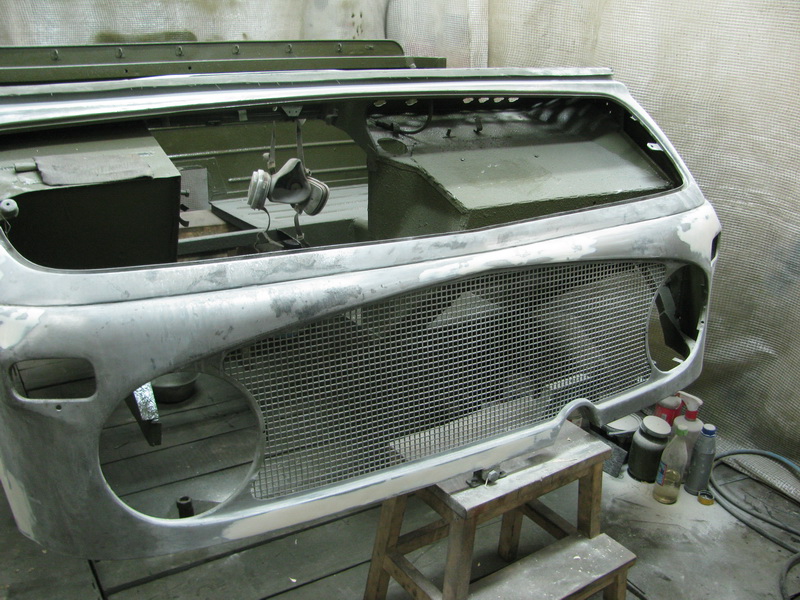

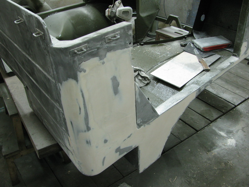

Вот несколько упущенных кадров из процесса работы над кабиной.
Что никому не казалось что все быстренько произошло - ободрали, заварили, покрасили.
И выстукивали и шпаклевали...
