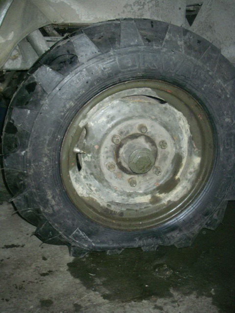

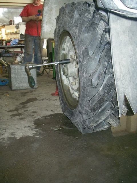

Честно говоря не знаю дo конца, зачем все это, и что получилось на самом деле, но одно точно - резина стала чуть покарасивше :)

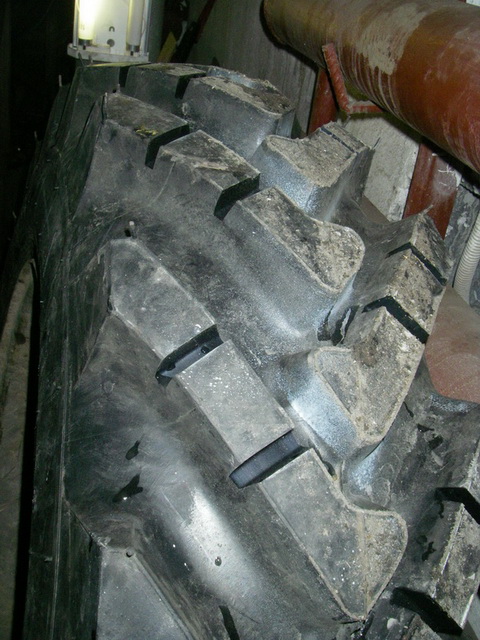

Чуствую, что кое кто тут уже ждет историю, как я богаркай нарезал потектор, а еще лучше сапожным ножем, а можно и выжигатель смастерить из паяльника. Но нет. Все банально - отнес на грузовую шиномонташу, и по 300 рэ за колесо они вырезали вот такие вот ямки.

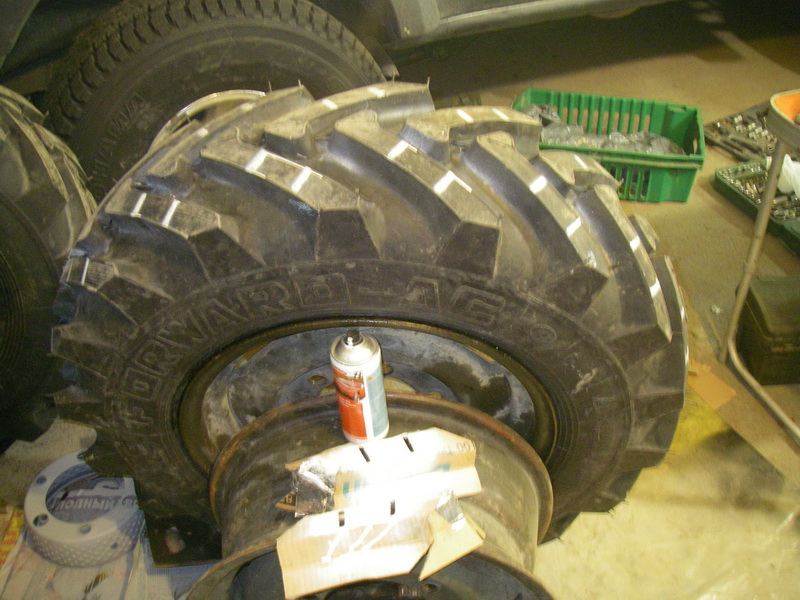

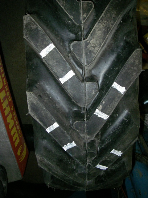

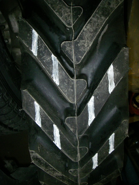

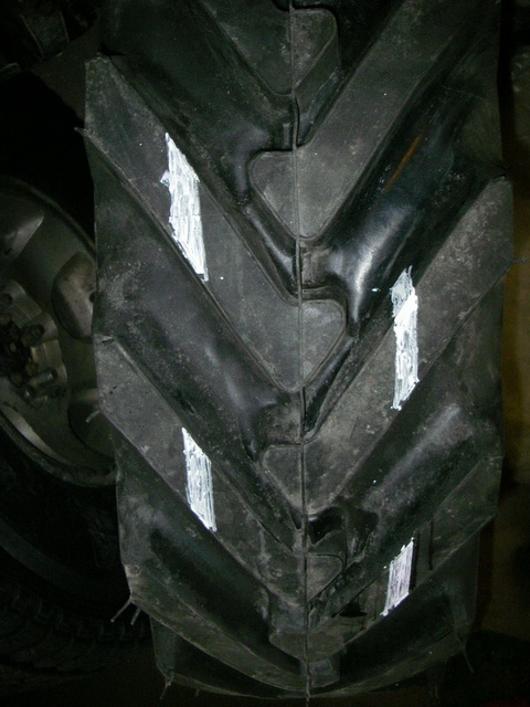

Худсовет одобрил, из склеив два  трафарета и картона я разметил комплект колес краской из баллончика.
Изменено: openid.yandex.ru/gthack - 03.06.2010 17:27:36
А потом посмотрели на всю советкую грязевую резину, ГАЗ66, УРАЛ и прочее, и как верно Hawk подметил, обнаружили что вся она нарезана наискосок, ну попытались скопировать
Потом подумали что в Бирюсе воды может быть много, и водотводных канавок добавили  :D
Изменено: openid.yandex.ru/gthack - 03.06.2010 17:17:52
Очевидно что проблема не только в жеской боковине но и в супермегакрупных и деревянных шашках протектора.
Предложена идея шашки нарезать, авось луше будет плющиться.
Худсовет разработал три варианта дизайна.
Вариант с водоотводными канавками :D  ну типа чтоб аквапланирования не было и все такое.
