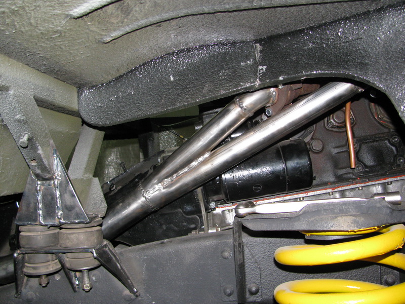

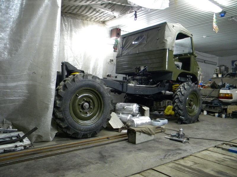

Банку подвесили в раме, от греха подальше :D

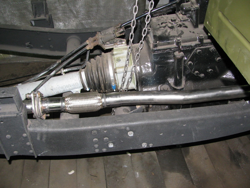

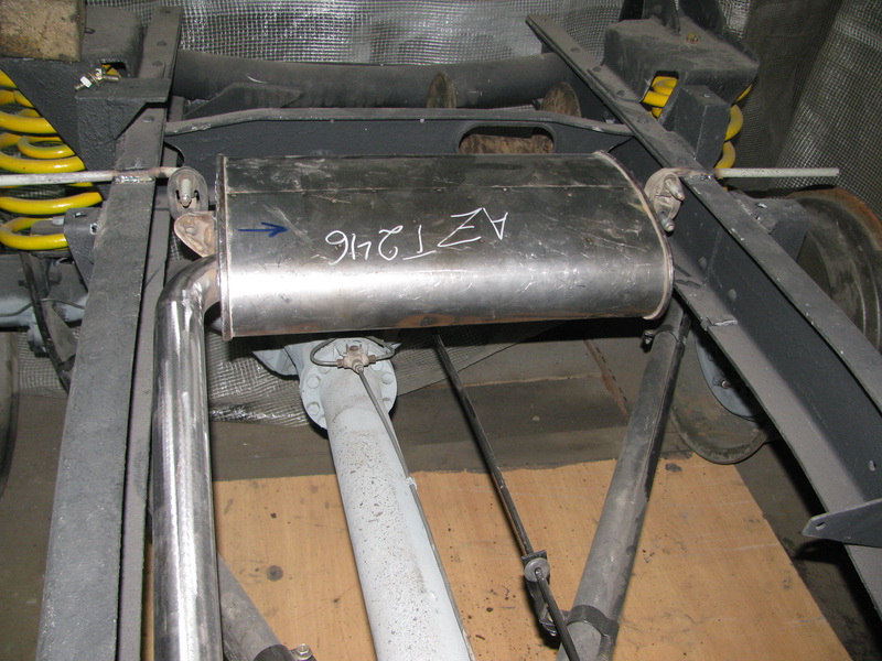

Глушак как-то Вы неправильно поставили, вертикально в раме он отлично встает от вольво740 . Подумайте на эту тему .С лебедками определились?
Тут у на с АЗИЯ. Вольво740 сюда не доезжают:) А банка от тойота калдина. То что она поперек - я особых проблем не вижу. Зато тракт до нее практически прямой.
лебедка будет БТР по схеме примерно как у тебя - в раме. но не сзади за мостом, а в секции НАД мостом. (сейчас там валяется БРДМовский барабан - так чисто для примерки) кардан и трос сверху поперечины рамы.  Штатно трос будет выпущен вперед, с возможностью выдергивания его из губ и лебежения назад.
Вторая лебедка - средних размеров электрика будет стоять на морде.
Изменено: openid.yandex.ru/gthack - 27.05.2010 22:34:32

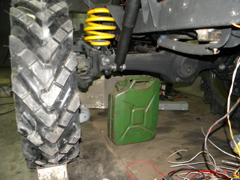

А вам слабо канистру под мостом поставить !?
Поставим, Олег, поставим  :D

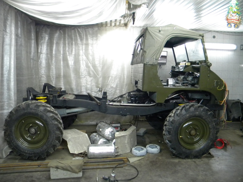

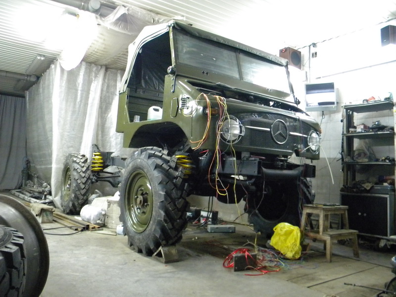

Картина  машинным маслом! "Франкинштейн ЖИВ"
И даже заводится :P
Изменено: openid.yandex.ru/gthack - 26.05.2010 05:52:28

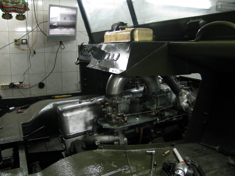

Надоело рассматривать потроха? вернемся к экстерьеру!

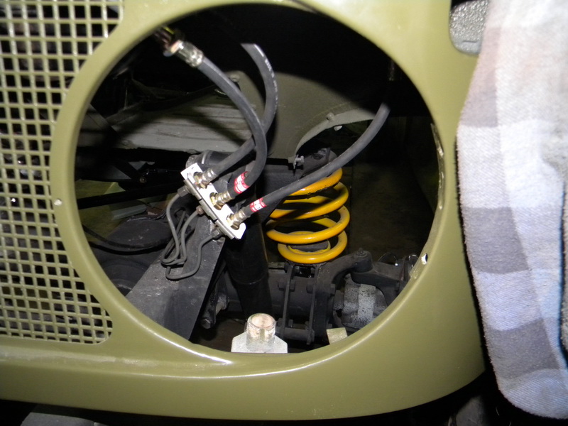

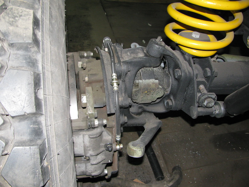

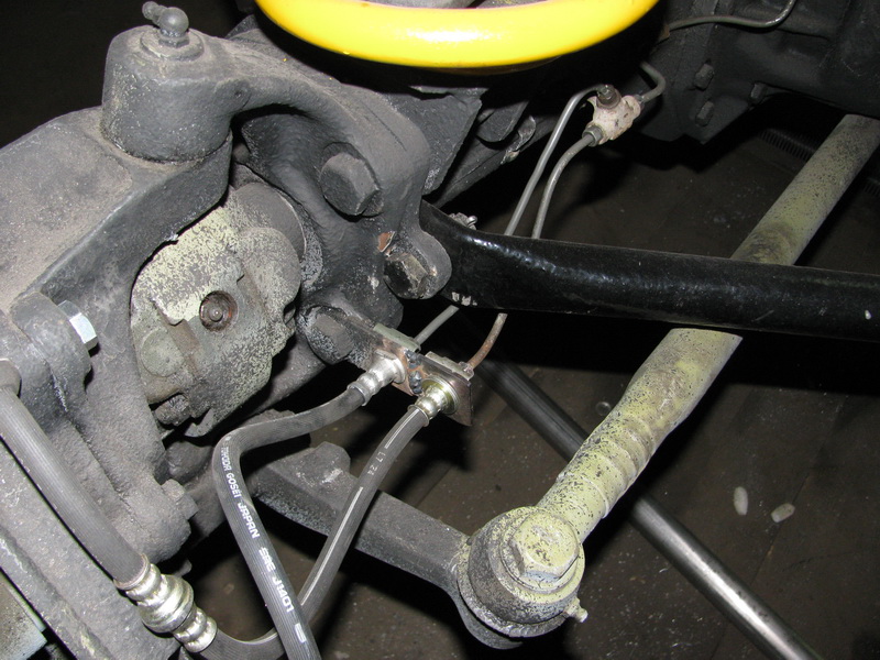

Со шлангами пришлось изрядно попрыгать. Елси было бы по одному супорту - было бы проще.
Дисковые тормоза установлены на передней оси. по два суппорта на колесо.

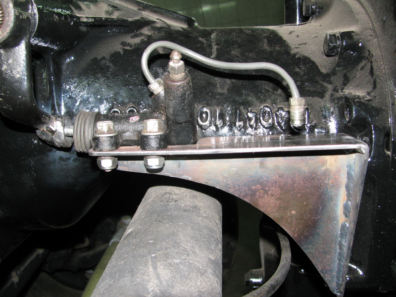

Вот так вот расположился исполнительный цилиндр сцепления

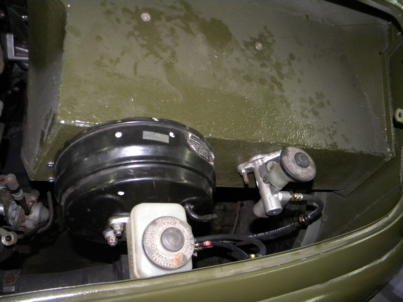

БАААльшее Попадалово с тюнихом N2  - ТОРМОЗА.
Хорошие тормоза в нашем деле вещь не бесполезная. особенно если учесть что в унимоге они:
А) Барабанные Б) Одноконтурные В) Без усилителя. :|
С этими фактами я мирится не намерян, и тормоза должны стать:
А) Дисковые B) Двухконтурные С) С вакумным усилителем  :twisted:
В поисках простых решений поставленных задач, Страина Бенц имея немцкие корни и французскую родословную, начал косеть... на японский манер.
А что поделать - Азия....
Вэлком!
ГТЦ и Вакмник от - народного сибирского трофимобиля - Тойота ЛэндКукурузер 80!!!
