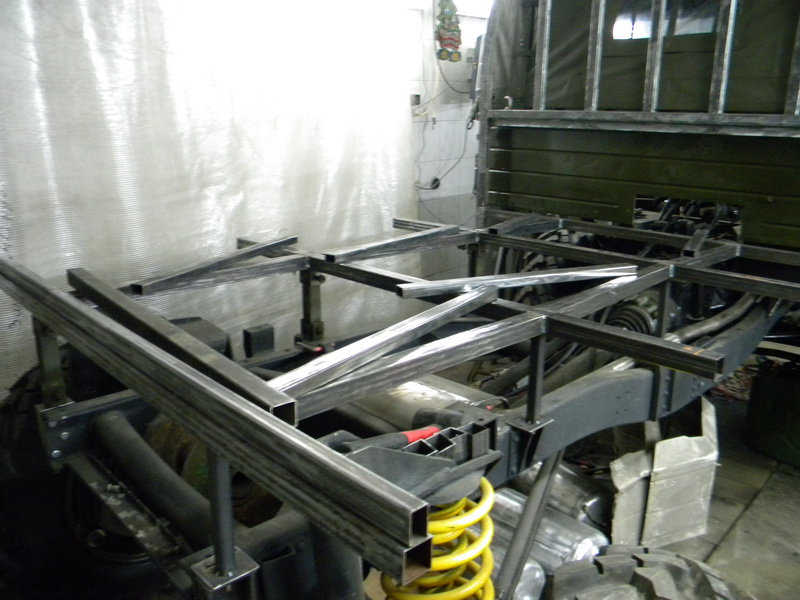

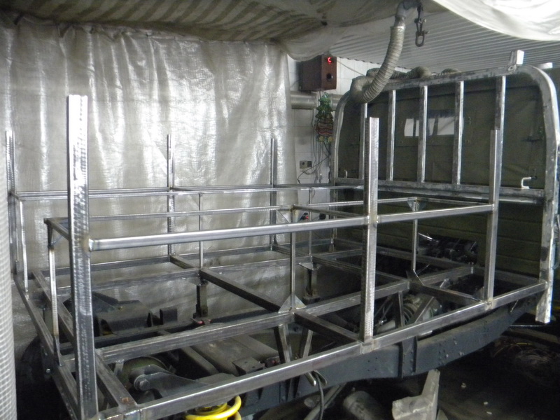

Ширина платформы 1700мм. разлет колес 2000мм. У угоду чистоте и ГИБДД пришлось устанавливать арки задних колес .
Изменено: openid.yandex.ru/gthack - 09.06.2010 10:22:05
Одних уголков нарезать пришлость 52 штуки
Вот как то так:

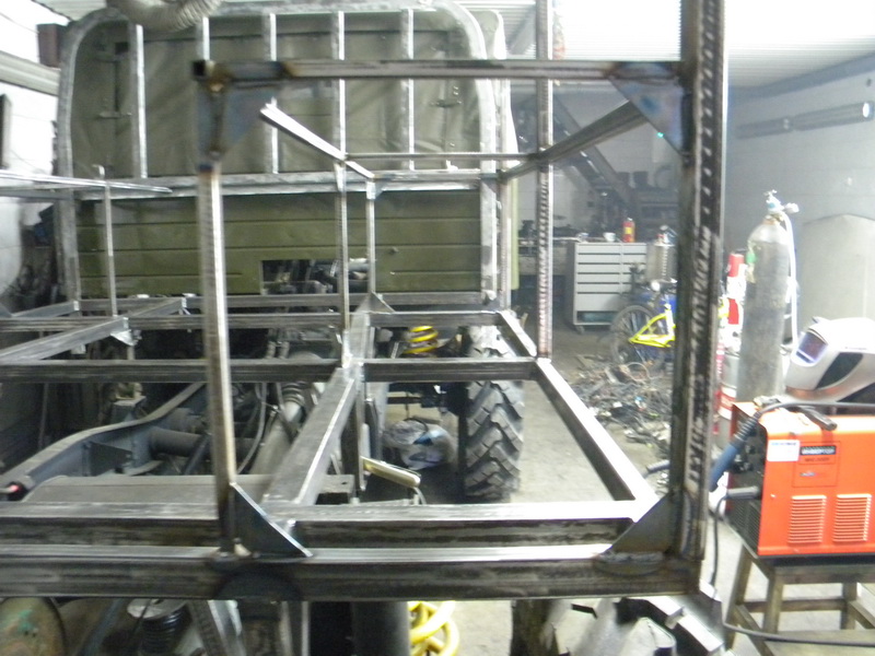

Дальше - больше. леса растут! появились каркасы лавок/рундуков.

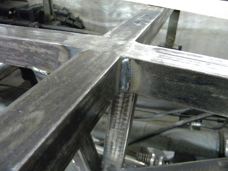

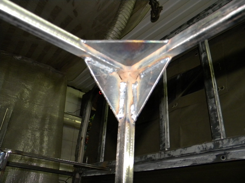

Внизу лежит труба 40мм, по бортам 25х40, на лавках 15х15. Чтоб придать прочность конструкции везде где можно вварены укосины.
Все основательно проварено, верхние швы зачищены, чтоб как раз фанера легла
На самом деле "жесткие" опоры  стали выглядеть вот  так:
Основа платформы сварена, по левой стороне стоят шарниры, по правой жесткие крепления. Эти крепления пока примерочные, для близиру :wink:

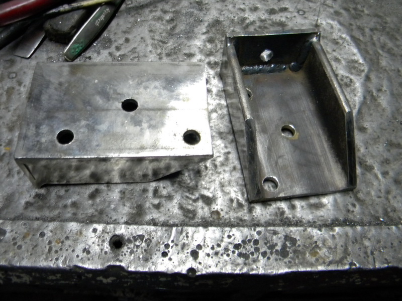

Тюнинховые крепления мы срезали. Но поскольку рама была нами укорочена, а вместе с обрезком ушли в небытие задние опоры платформы, их пришлось изваять заново, с креплением на штатные отверстия в раме.
Изменено: openid.yandex.ru/gthack - 08.06.2010 23:58:06
Дальше идет художественная резьба по железу.
Воссоздаем оригинальное крепление платформы.

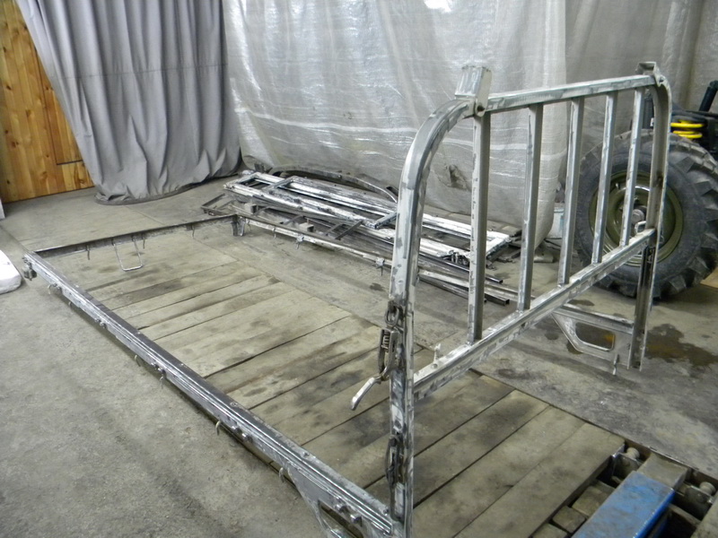

Остатки трофея, лишенные лишней краски выглядят примено так:
На самом деле от донора нам нужны только створки бортов, шарниры, и защелки.
Сразу нашлись лишние детели:

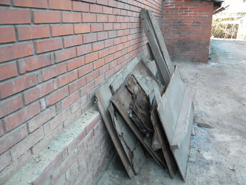

В основе платформы оказались деревянные поперечены и фанера.
Кузовок был доставлен, и быстренько расчленен.
Ломать - не строить. Час делов:
