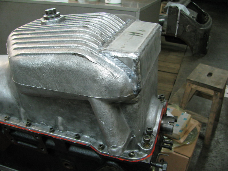

Все навесное можно использовать с старого мотора, кроме маслянного насоса. На М130 он мощнее. А вот картер двигателя наборот надо взять от М180. картер с седан - не встанет на унимог.
Тут встает еще одна проблема: маслонасос не входит,. мешает клапан давления масла. Их там два, и буржуи пишут что можно один заглушить, но решили не рисковать

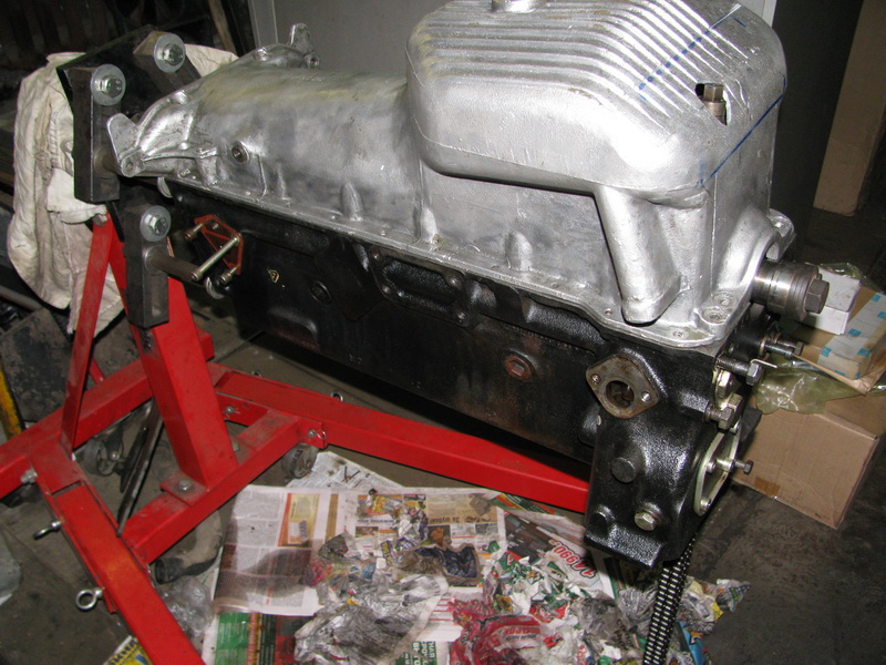

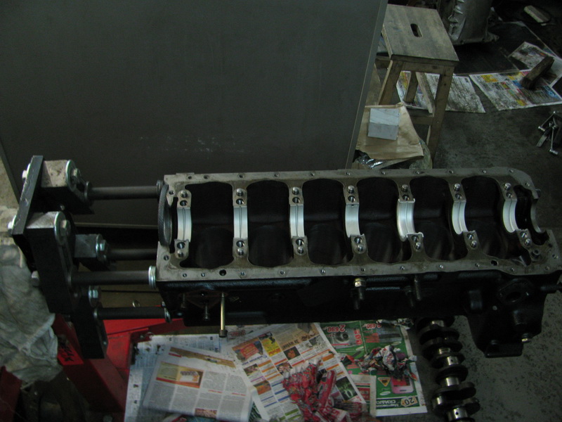

Блок на стенде - готов к сборке
Обвариваем все для пущей надежности. и несем на балансирвку вместе с карданом.
Есть там еще ньюансы с болтами крепления маховика. нужны M12 шаг 1 с твердостью 12,8. под заказ везти долго и дорого. Изготовили в новосибирске.

Со стороны корзины прикручиваем "затычку" болтами

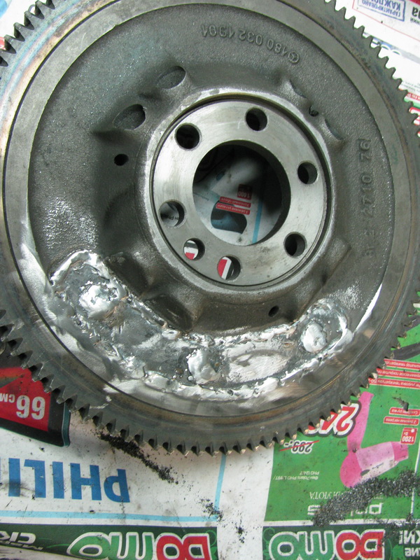

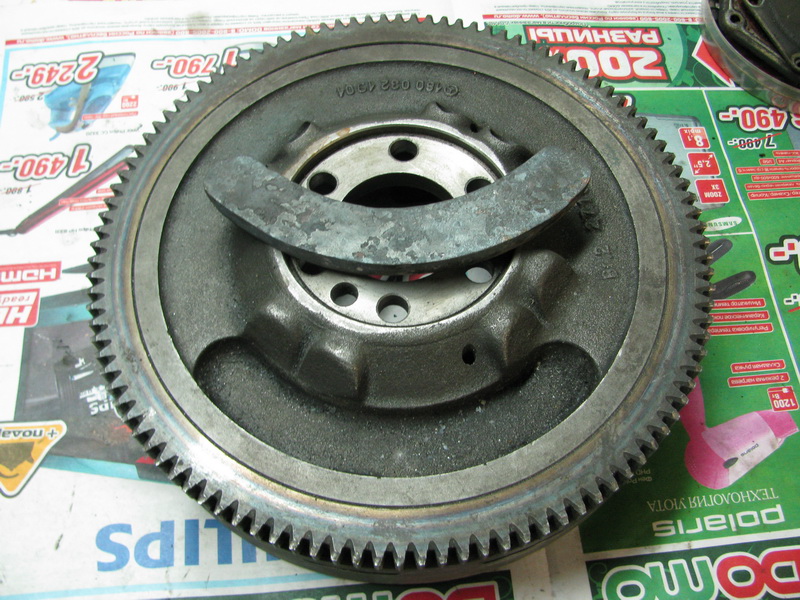

Следующая засада - Маховик.
Во первых "Новый" мотор с автомата и маховика нет, а во вторых все это мы собираемся стыковать с родным сцеплением и стартером - поэтому маховик надо использовать старый -от М180.
Но на древнем М180 коленвал не был нейтрально сбалансирован, и маховик имел глубокую выемку в виде полумесяца.
А на М130 колено уже сбалансировано и выемка на маховике не нужна. Дисбаланс в полкило. Варината два  - или  убирать с маховика еще пол кило - а это не есть хорошо для наших оффроудных нужд, или заполнять чем либо выемку. А маховик чугунный.....
Вытачиваем "затычку" (на фото лежит сверху)

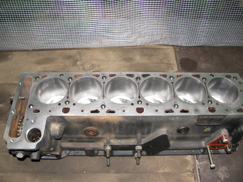

Блок отмыт, расточен, отхонингован. Любо-дорого посмотреть!

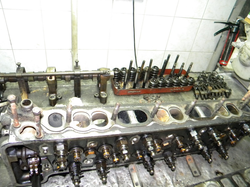

Заодно и голову шлифанули.

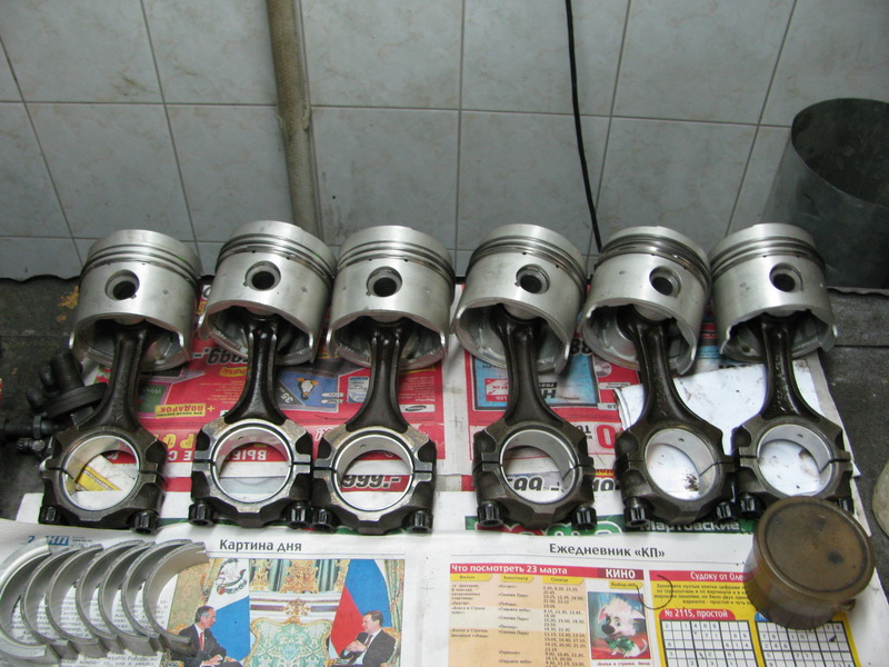

Пришли ремонтные поршни, прокладки, вкладыши и маслосьемные.
С поршнями конечно да... Kolbenshmitt и Mahle купить не удалось - пришлось брать оригинал Mersedes. $$$
Что поделать - красота требует жертв!

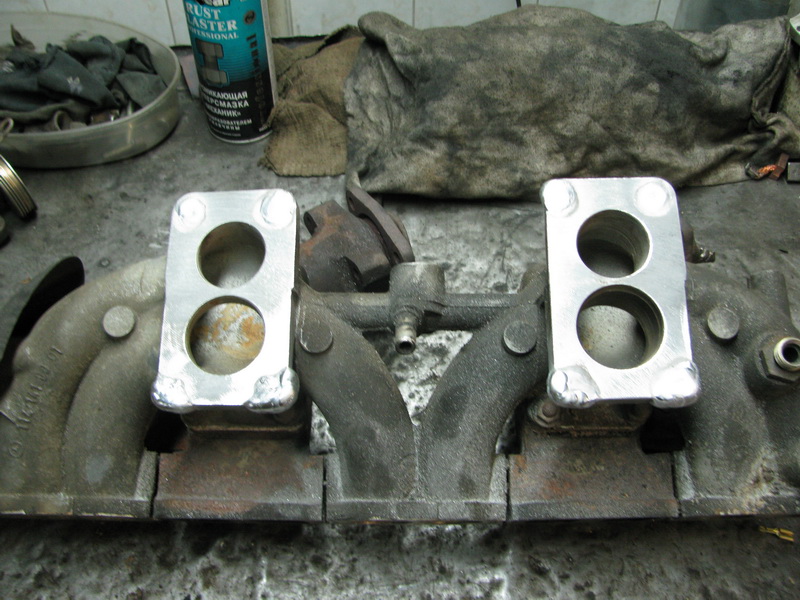

разная форма отвестий выпускного коллектора. Можно конечно и подточить коллектор...
С карбюраторами заморочка следующая - на седане стояло два Zenit35/40. какрбюраторы неплохие, но для оффроуда - не гуд. При больших углах бензин будет лится из них наружу, и прямо на выпускной :shock:
Надо ставить унимоговские карбюраторы, а они и по дырам и по креплению на коллектор М130 не подходят и его приходится модифицировать.
Отверстия крепления заварены аргоном
Зато в остальном - практически в идеале. Колено, голова, клапана, и прочее - все в размерах, почти без износа. Если бы не условия хранения в томской автогермании - можно было бы вообще не вскрывать....
Первым делом попытались примерить коллектора от М180 - чтоб не заморачиватся с двумя карбюраторами. Приложили прокладку - не подходит.
Вкрытие показало, что пациент умер пока в очереди к доктору стоял.
Видимо вода попала через карбюраторы, и цилиндры хорошо подржавели.
Да так хорошо, что нужно точить на ремонтный размер :x.

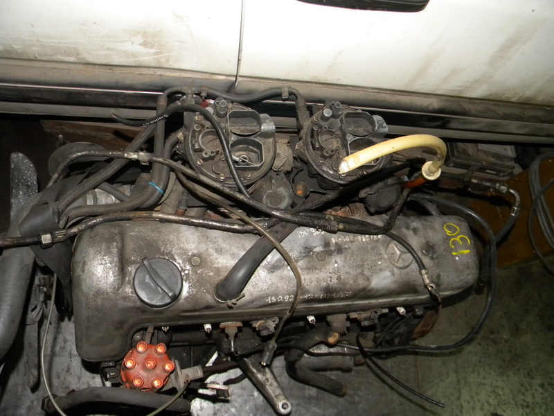

Двигатель - ураган  :D
75-й г.в. (на 19 лет моложе старины бенца) Два карбюратора, 130лс.
С седана 280S. под автомат.
Нашел его через Автогерманию. Они только с третьего раза вспомнили, что у них в томском филиале лежит такой неликвид.
Итория следующая - Двигатель они брали с машины в германии, там заводили - все ОК. Тут он пролежал 1,5 года и коленвал провернуть уже не могут.
Сделали мегаскидку, но  "бери как есть - в темную"
Взял  :D
Песня длинною в жизнь! Донорское сердце Старины Бенца!
Двигатель!!
