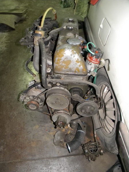

А вот и двигатель!

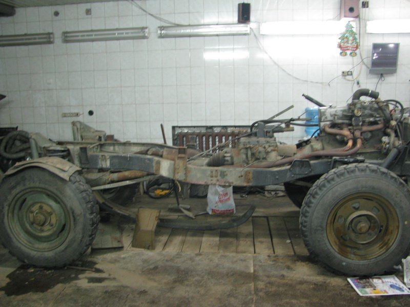

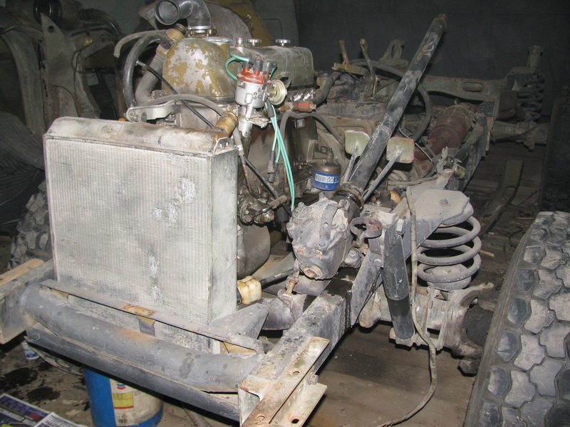

Он же но уже без двигла, рулевого, крышки коробки...
