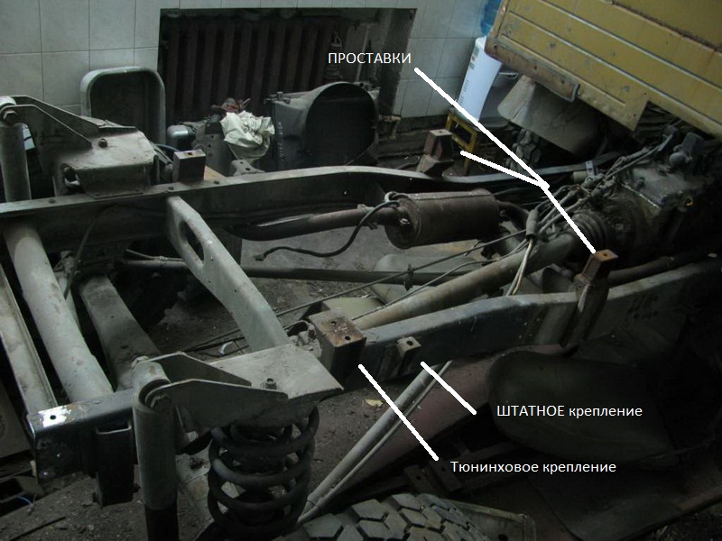

Изначально меня ввел в заблуждение именно кузов. С ним машина - полноразмерная. Но кузов этот не родной. Сначала я думал что он вообще не унимоговский, но судя по наличию "фирменных" шарнирных креплений снизу - это именно унимог.
+ стоял кузов не на штатных местах. Места крепления были приколхожены к раме. Кемеровчане поставили на коротыша кузов с длиннобазной машины!

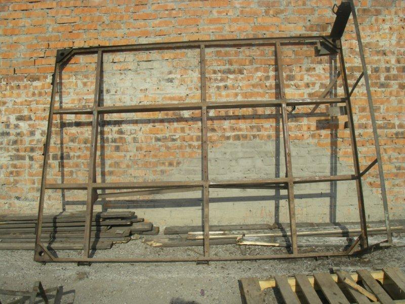

Изначально я оринтировался на вот такую раму. (Унимог Палыча)
Она из легких профилей, с деревянной зашивкой бортов.
Моя существнно тяжелей. там и рама развитая из серьезных профелей. И борта железные.
https://offroadmaster.ru//files/unimog/big/IMG_1034.jpg
Точно не взвешивали. но выносили мы ее в пятером или в шестером. Даже без пола и бортов рама кузова далеко за сотню кг весит.
Сдается мне что с полом и бортами 250-300кг.

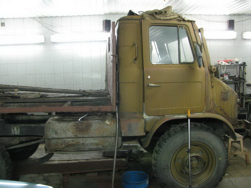

Первым делом отправились в кусты тяжелые железные борты грузовой платформы. Им явно не найдется места нашем с вами светлом будущем.
Изменено: openid.yandex.ru/gthack - 17.03.2010 21:07:32
Зато сохранен функционал! Лобовик откидывается как и положено.
Это для того если вдруг поедем мы на гонку, а тут Ахтунг! нас обходят на повороте! так мы пулемет в окно, тратата, и первые на финише :twisted:

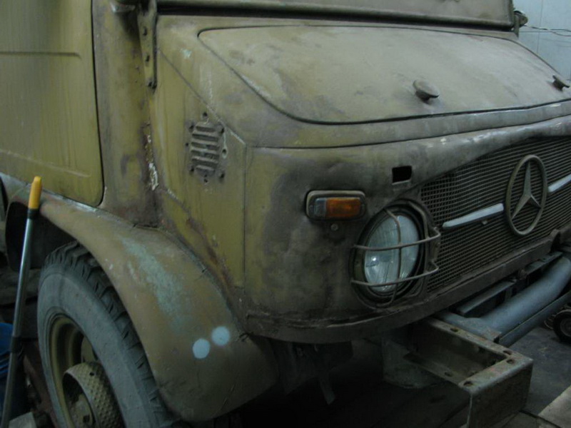

Заволокли мы Бенца в боксы. пару дней он оттаивал да обтекал. Было время еще на него поглядеть поближе.
Идея кемеровских дизайнеров - скрестить кабину 66-го с униможьей была хорошей.  Крепкие двери, Боковые стекла, Надежная крыша над головой и все такое. Но вот воплощение этой идеи - подкачало.
Места сварки кабин безнадежно прогнили. такие как на фото шрамы есть на крыше и на задней стенке. (кабина 66-го шире и ее резали повдоль в двух местах и варили)
Мечта реставратора  :D
Изменено: openid.yandex.ru/gthack - 17.03.2010 21:03:28

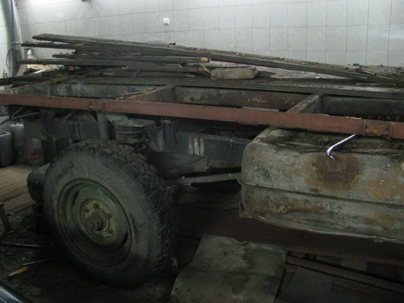

Смотрим дальше - ну не все так плохо! сохранилась зеленая красочка!
заглянем под юбку  :wink:
O, main Gott!  Бортовая платформа немного снизу заржавела.
