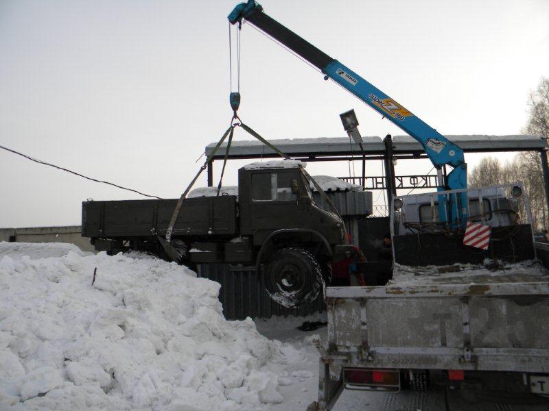

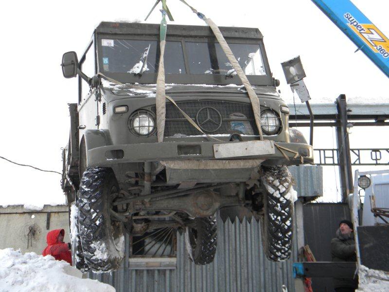

[ Закрыто] Ищу покупателя на Унимог404 недорого с документами
А он не на ходу был ? А в Кемерово все машины из первого выпуска?
Машина, на ходу. Но гнать ее в -30 по межгороду без надлежащего ТО - показалось кощунственно.
Насчет первых выпусков - да там была такая партия.
