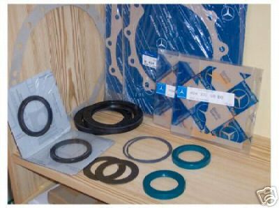

Вопрос зачетный! то что ты обвёл - это как раз очень нужные сальники на коробку. а вот на фото есть, такие же, но поменьше - мы не нашли куда пристроить, хотя коробку разобрали всю.

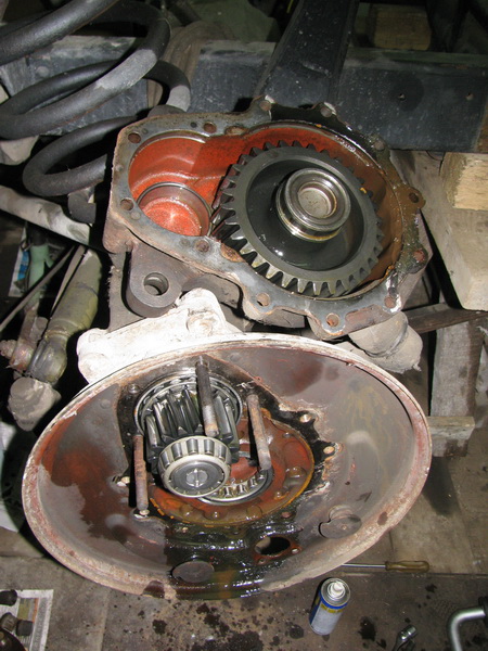

Ну не все так сладко. В одной из бортовых и в задней ГП в коричневой жиже все же масла не было. Глина да вода.
Подшипники маленко ржа подбили. Приговорили под замену.
Тут надо отметить, что подшипники там стоят сплошь FAG GERMANY
Встречаются SKF, один даже был SKF - FRANCE. Так что Бенц точно француз :)

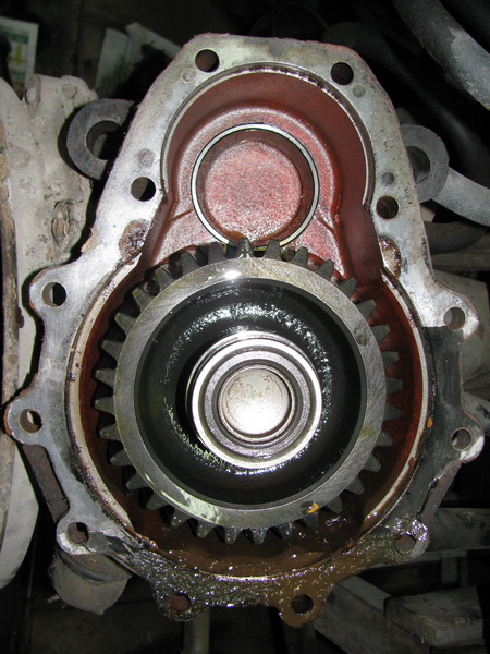

В редукторе моста стоит 5 подшипников
По два одинаковых конических (в верхнем ряду на фото)
И один роликовый
Роликовый NU2310  110x50x40
Конический 30213   120x65x20  -2шт.
Конический 31308   90x40x17?  -2шт. (? - ширина обоймы, сам подшипник шире)
С сожалению нет времени дождаться импортных подшипников - пошел купил солянку из российских и F.B.J.
Изменено: openid.yandex.ru/gthack - 14.04.2010 18:15:02
