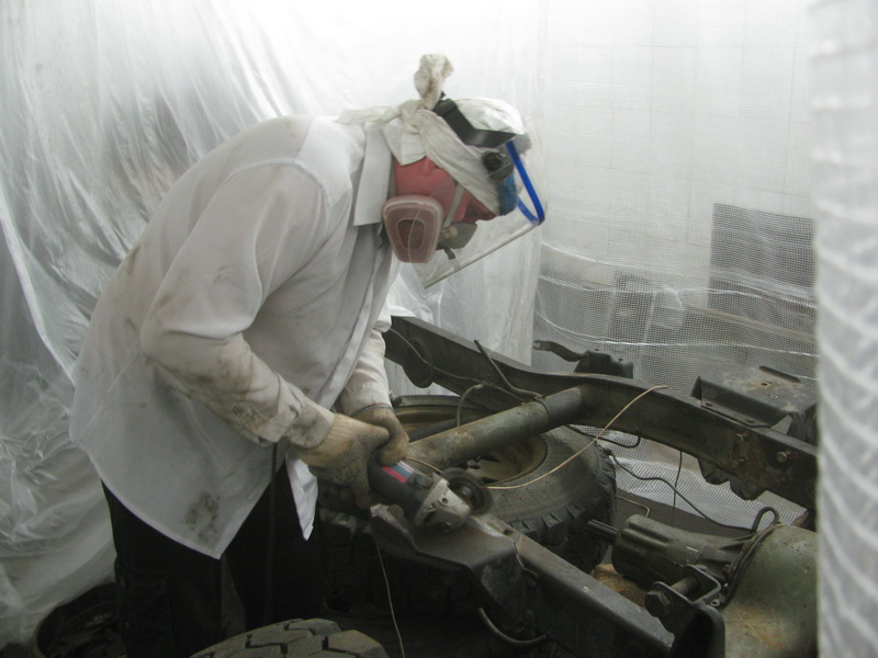

Хорошо, что бог дал нам Женщин! А правительство дало прадничные и выходные дни!  Благодоря им, было ободрано все шасси.
места в которые нельзя подлезть болгарками и дрелью обрабатывали жутко ядовитой смывкой старой краски и драли ручными щетками ножами и стамесками

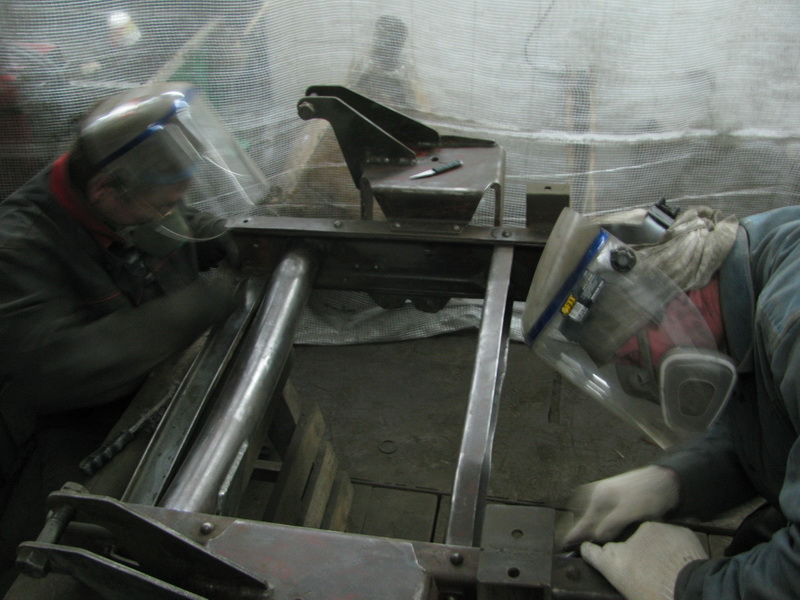

Начинаем дрючить раму. Что в операционной главное? - Чистота и белый халат!
Работа творческая - Бери Bosch и еBosch!

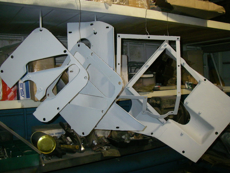

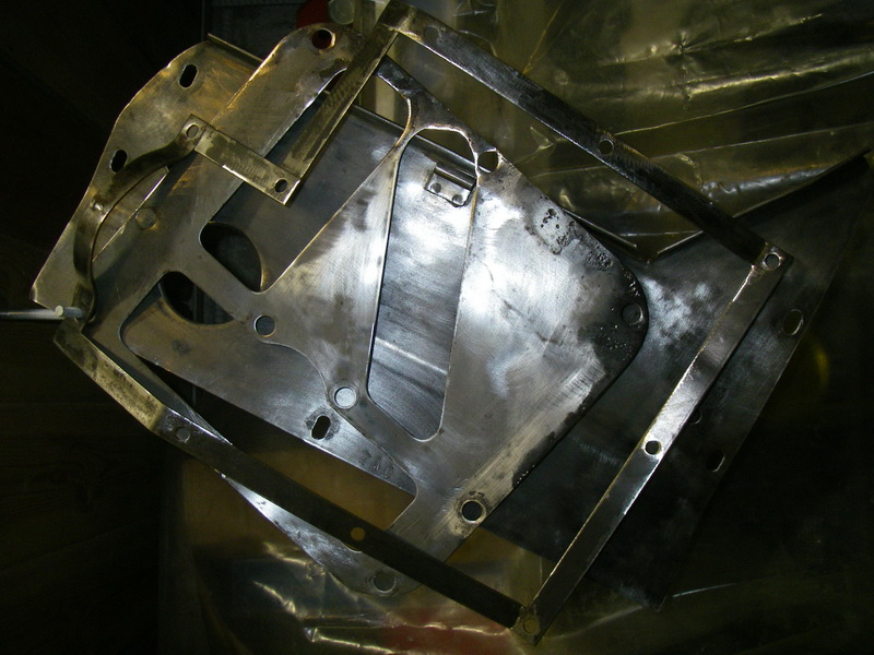

Я так понимаю там многие детали оцинкованные
Ну да. Красный грунт очень крепкий, а детали видимо оцинкованные. Но в нашем случае очаги ржи по всюду... Пришлось драть начисто.
И раз пошла такая пьянка - на радостях покрываем желтым тюнигом.
пусть думают - что это Брабус :D

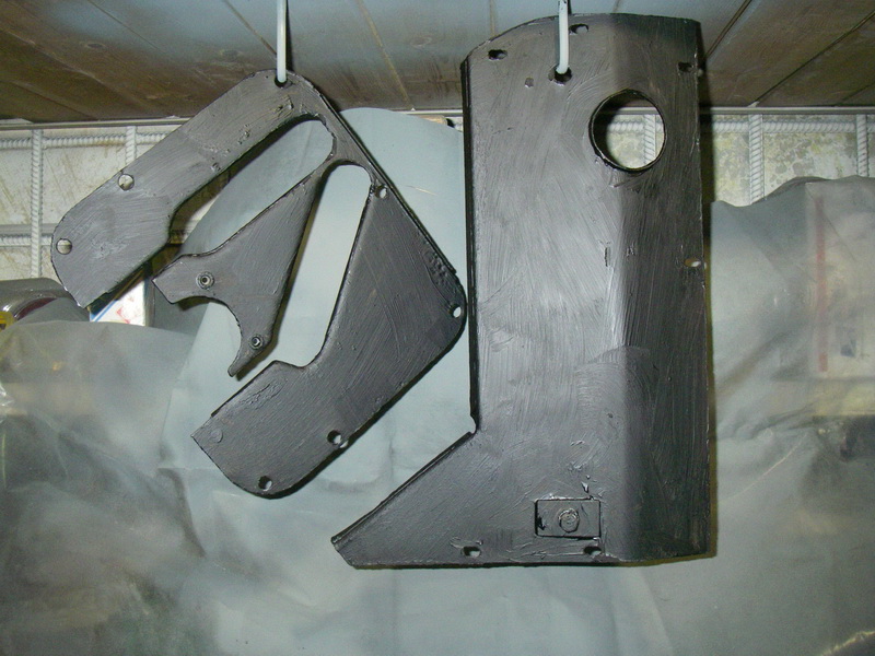

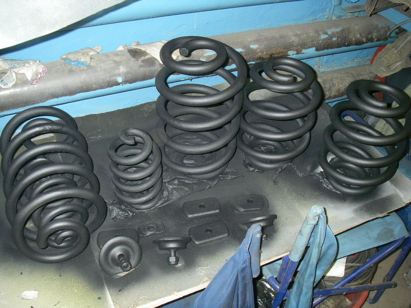

Грунтуем и заливаем антигравием
кое что и в пескоструйку таскаю.
Своей пескострйки очень не хватает. Еще лучше "сода бластер"
завидую буржуям - у них этого инструмента на любой вкус и кошелек.
А у нас все в дефиците...
Детали после пескоструйки имеют серый матовый цвет.
