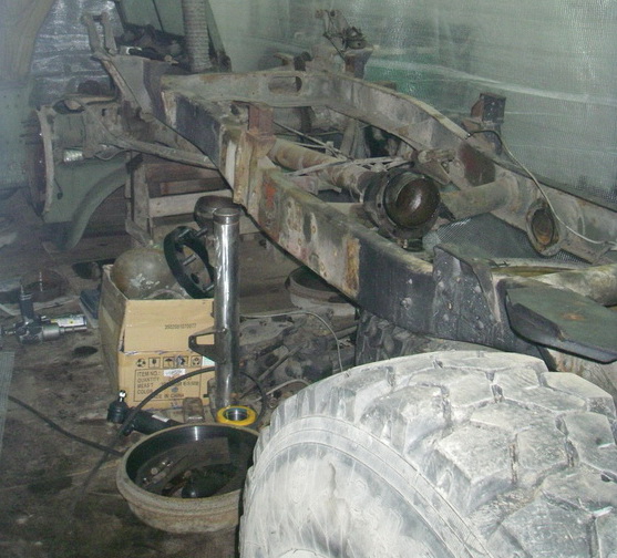

Проект стартовал 20 января.
Задний мост разбирали для дефектовки, как и передний. Но в переднем все было ОК, а в заднем под замену подшипники ГП и бортового редуктора. (вода, ржавчина)

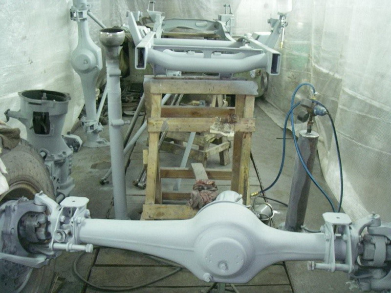

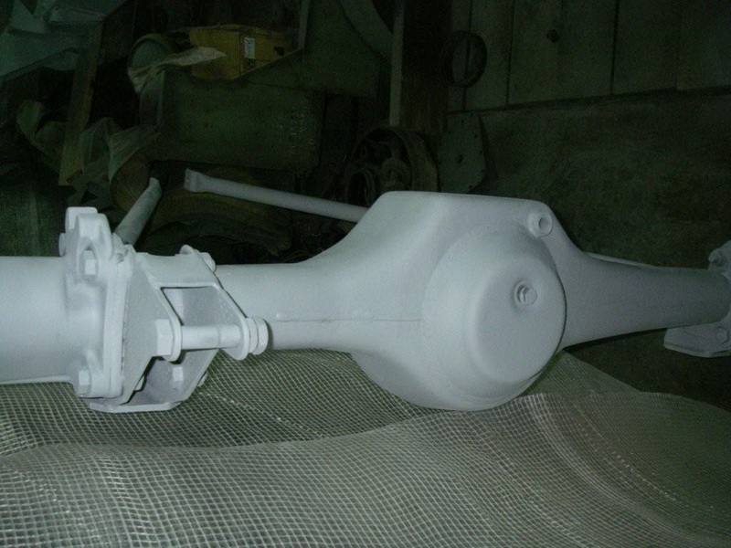

Мосты тоже под антигравий. Дело практически бесполезное - все равно на камнях и мху обдерем до блеска, но на старт надо выезжать красиво!

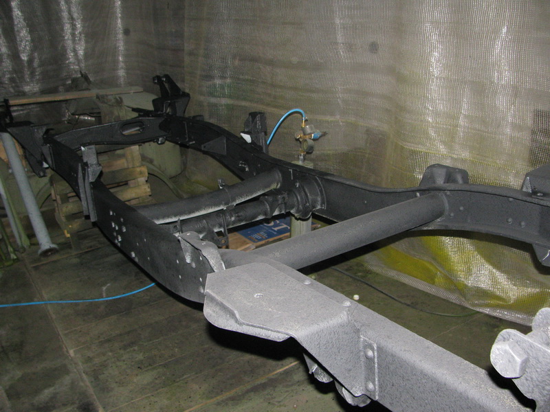

Раму решено облить антигравием. Решение хоть и спорное, но...

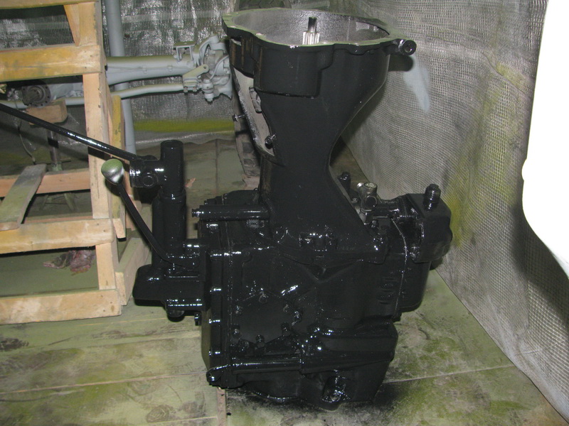

Коробка у нас заряжена почти по самое "не хочу"
10 скоростей вперед и 2 назад. Предаточные числа от 1:1 до почти 1:350, КОМ. Осталось внедрить датчик температуры и устновить концевик на задний ход. В машине изначально нет и небыло фонарей заднего хода.

Загрунтовали - красим.
