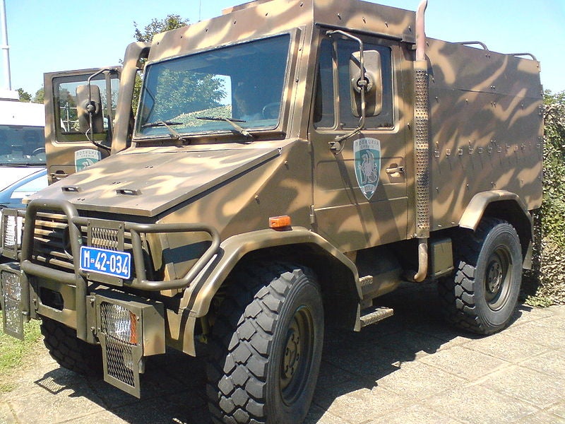

Вопрос к унимогостроителям, много букв
Модератор
Сообщений: Баллов: 8531Регистрация: 14.11.2005
14.02.2014 17:06:09
Олег Ярмоленко пишет: были и современные класса 406 и даже чуток более мелкого класса, разные там U140
Да. унимогов множество. Можно бесконечно рассматривать картинки машин на европейских номерах. Но в наших реалиях, это как марки в чужом альбоме поглядеть.
Даже если зажмуриться на 2 млн рублей таможни и утилизационного сбора, остается козырный барьер - ЕВРО5 с 1 января 2014г. а это все... Аллес господа. Продаем квартиру в Москве и идем к официальному диллеру.
ну или выбираем из того что уже есть в России.
По моей дилетантской оценке, в России имеется: -404 - штук 100-150, всякой разной усталости и колхоза, с документами и без оных. -406-416 - несколько десятков. -425 427 - некоторое количество в пределах наверно 100. в основном ушатанные рыжие, или уже перекрашенные коммунальщики. -Пару десятков дорогущих автодомов на разных шасси. -Из свежака, кое что (немного) поступало в МЧС, На Камазе собирали партию U4000 для нефтянников газовиков.
Вот такая вот печаль...
