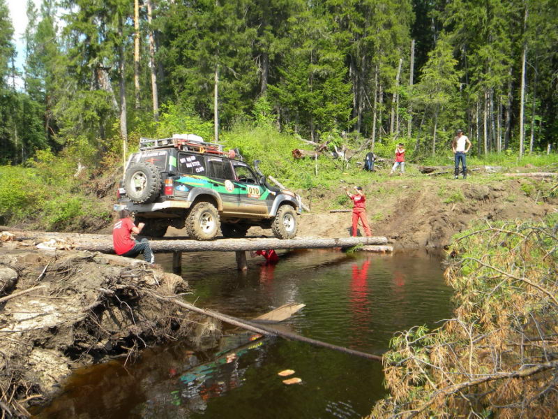

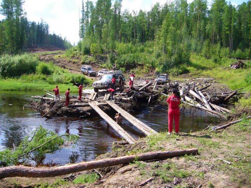

Как строить переправу???
Ну если 5 метров река, то может и одного пролета хватить
Хотя подпорочки то у нас стояли... Но правда и речка поболее 5 метров будет.

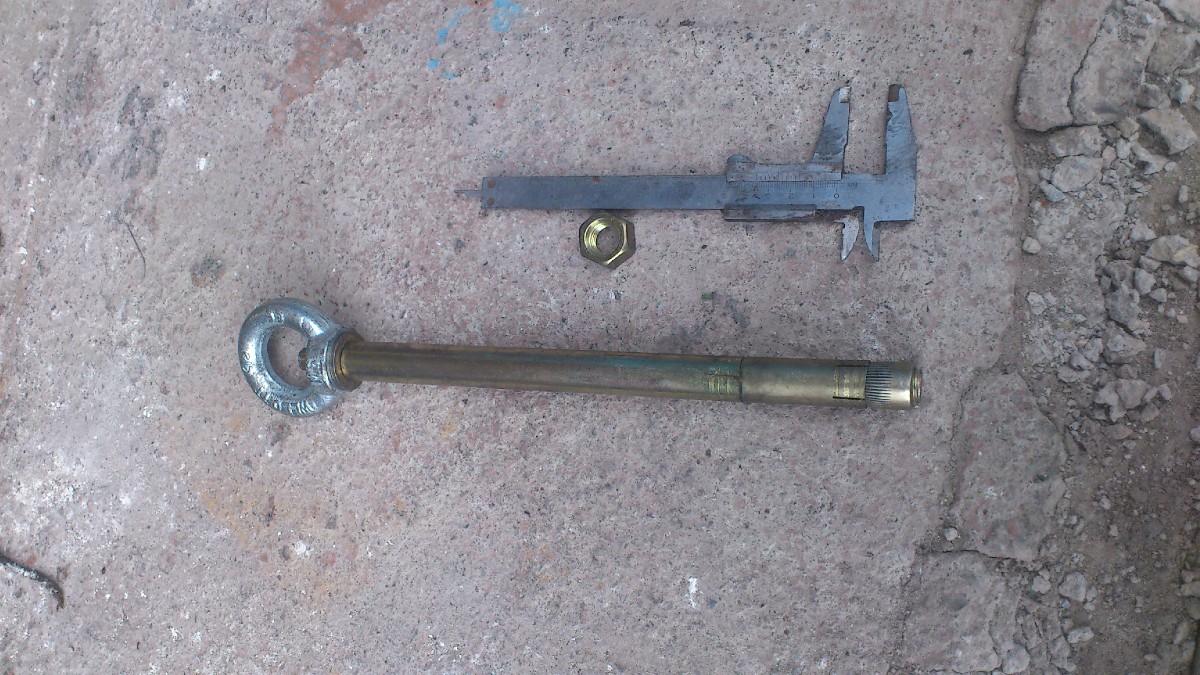

Этот анкер на 20. Есть в продаже и на 25мм. Но по 400 рубчиков штука. меня жаба давит.

Нужна труба металлическая. диаметр 20мм. стенка 1,5.
Тогда анкеров можно покупать меньше. Стержень с рым-гайкой можно вывернуть а трубки остаются в грунте. Если разыскать трубу - можно сэкономить

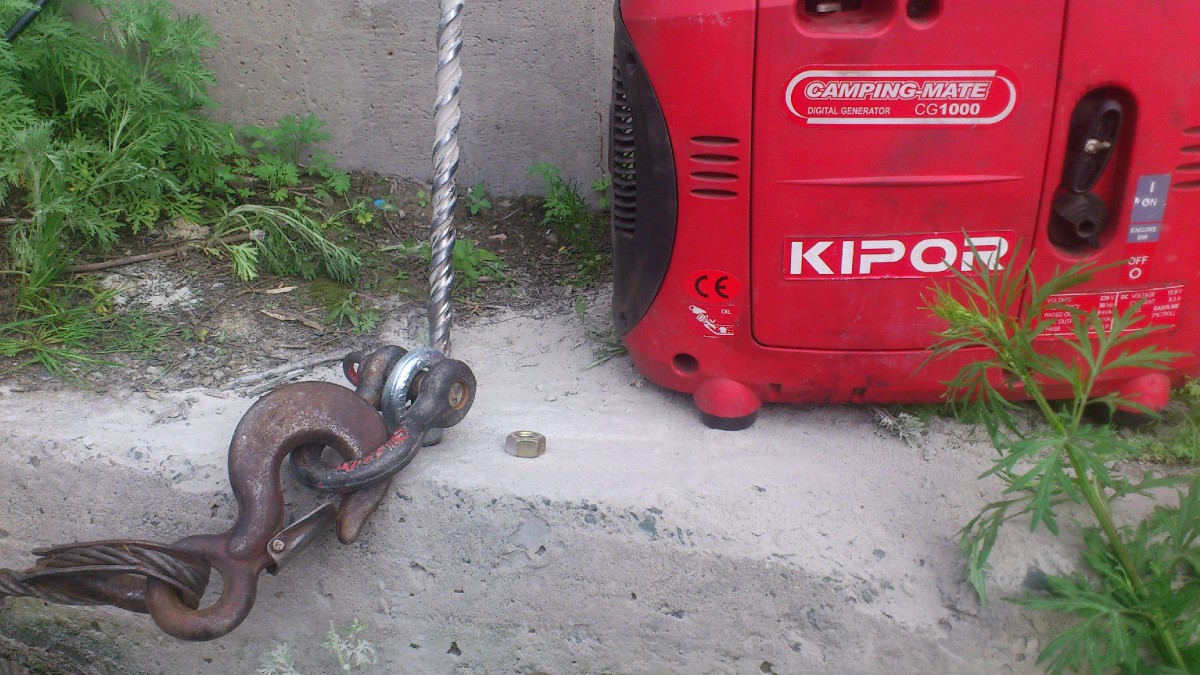

Бетон сверлит...

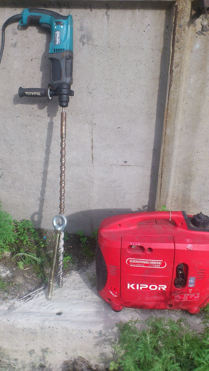

Взяли генератор Kipor 1000
900W. 15 килограмм. инвертор, бензин.  длинна 45см. высота 40 см.
И перфоратор 790W. sd-plus.
Бура на 20мм. не было. Тестировали на 25мм.

Первое взяли пробный анкер.  20ммX300мм с рым-гайкой м16
