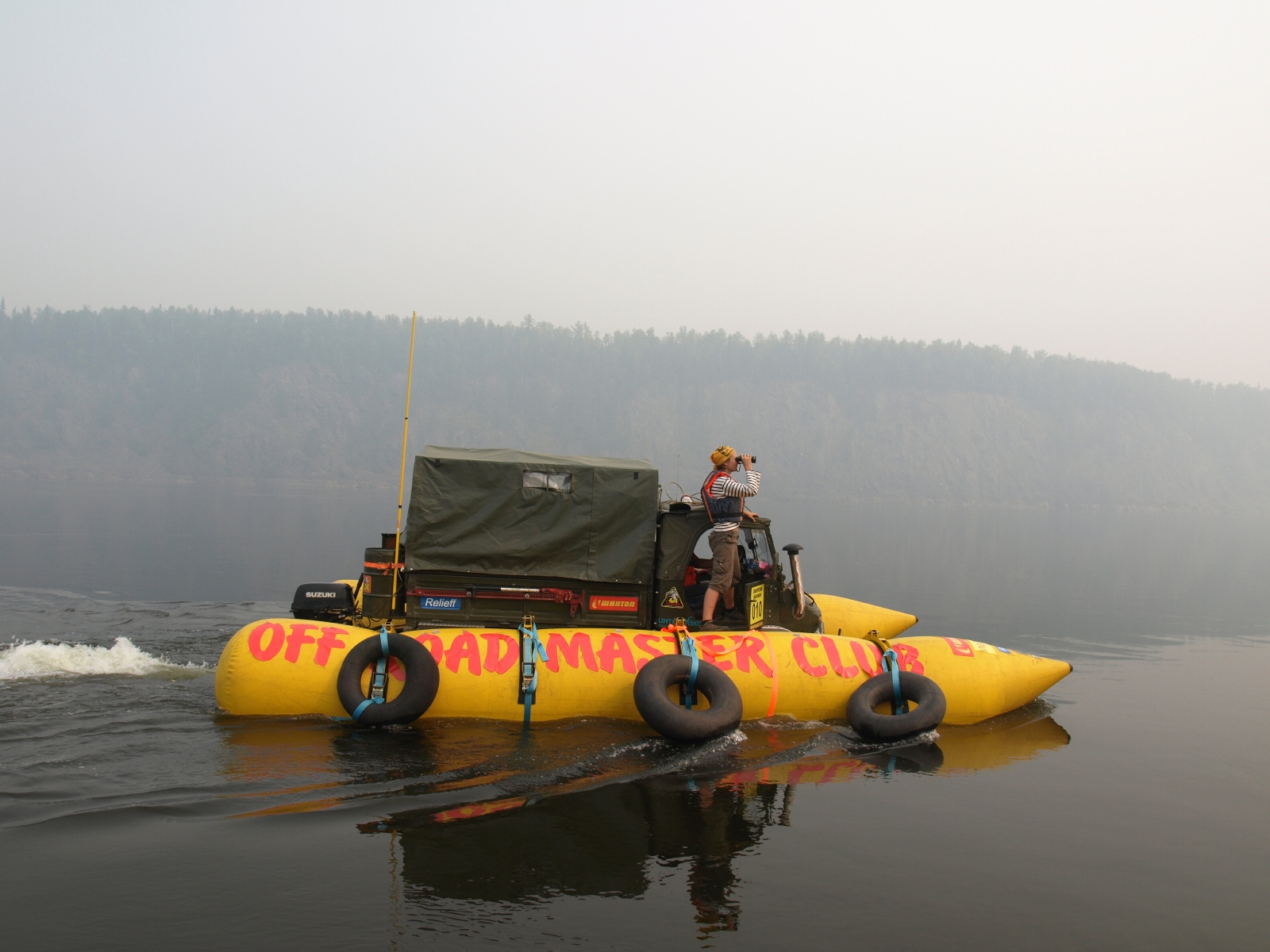

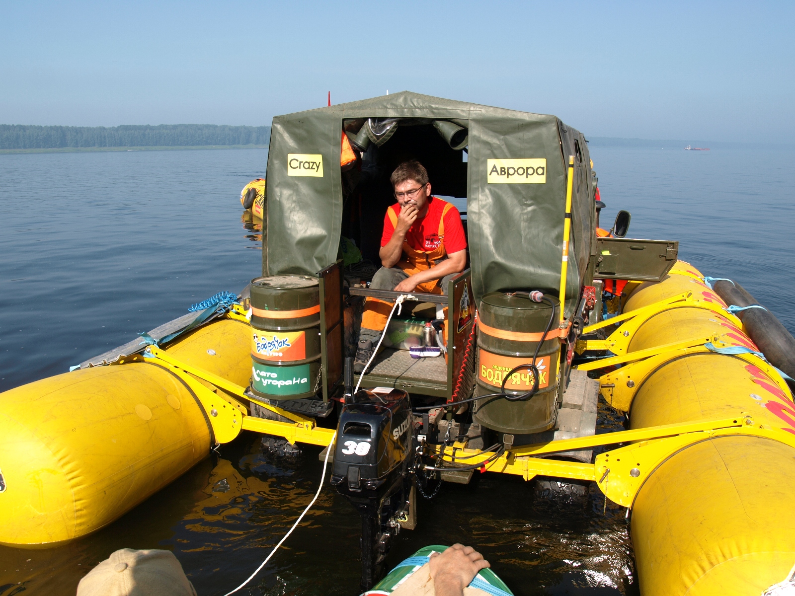

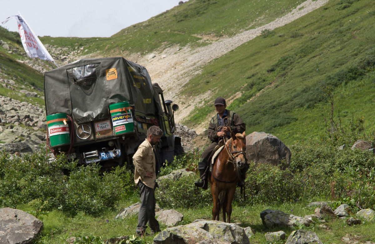

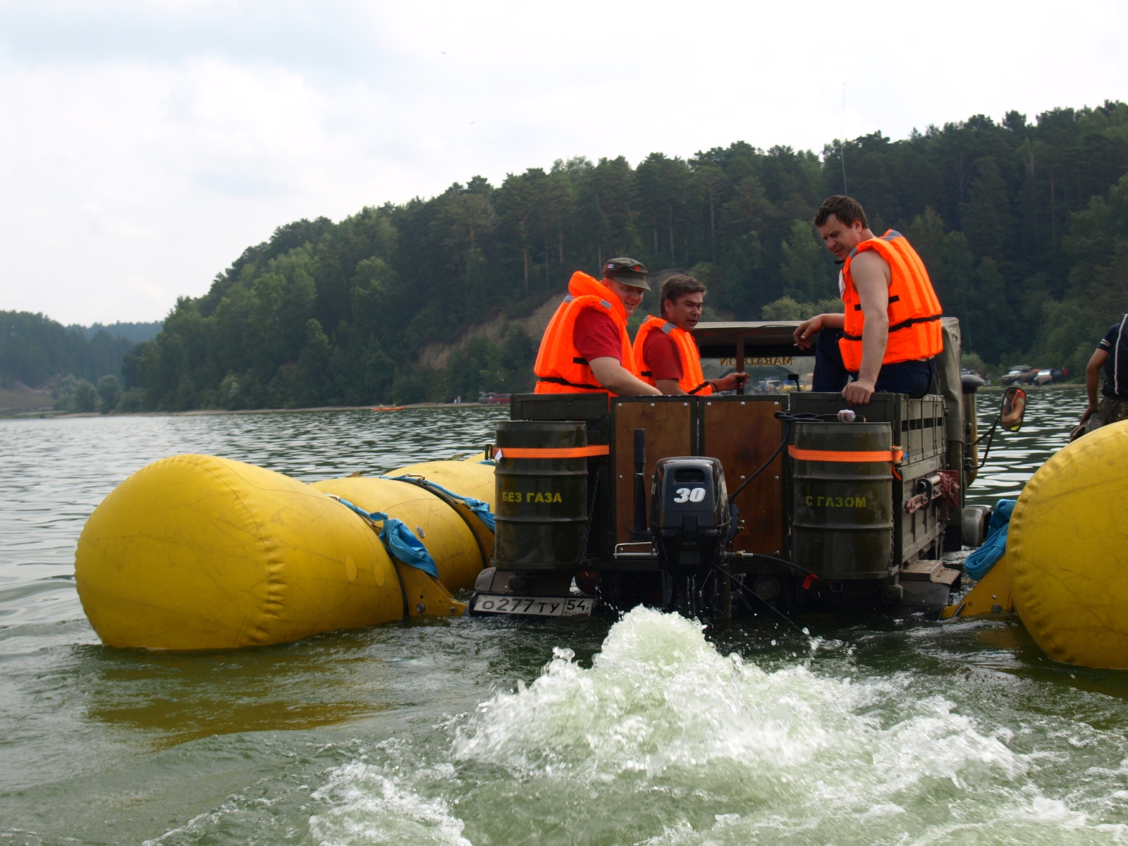

Про "бочки повешенные на зад."
Изначально это бочки для питания лодочного мотора. Вынесены на зад из-за нехватки места.  (В кузове, на сплаве, жил экипаж).  Вопрос развесовки тут вторичен.
В прошлом году в Саяны там опять ехали бочки. Нужно было иметь запас 500 литров топлива.   Вот 120 из них и ехало "за бортом"
Так вот - бочки сзади - это дополнительный свес/габарит. И на сложнейшем рельефе они не мешали вообще. Из чего можно сделать вывод, что пол метра кузова спокойно можно было бы и оставить, без критичной потери проходимости.
А вот лебедка от БТР хоть и алюминиевая местами, местами стальная и кое где даже бронзовая, но весит 100 кг.  И к вопросу развесовки очень хорошо на зад встает.
