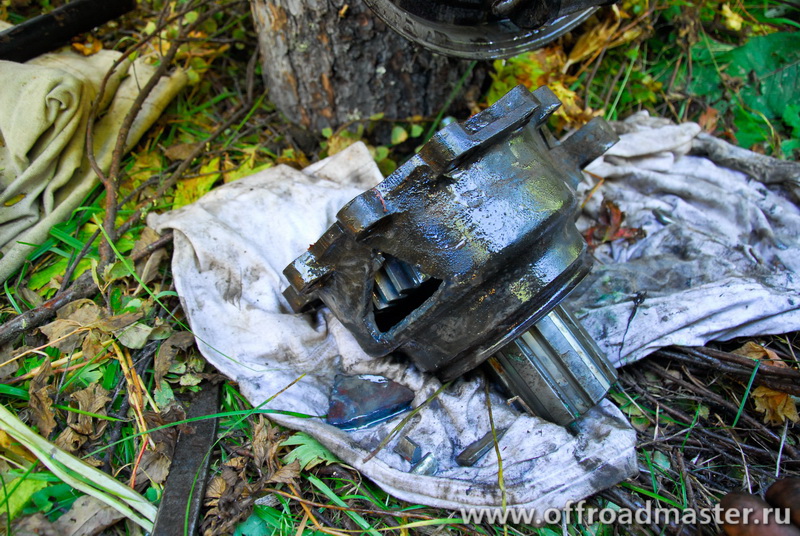

На подмену для перегона из Магадана, я взял редуктор у Палыча.
Но фото не очень видно, но крышка бортового сварена из 4- осколков.
Как это произошло история умалчивает, окромя того факта, что варили кемеровские умельци, и уже после этого гоняли на нем коз по полям.

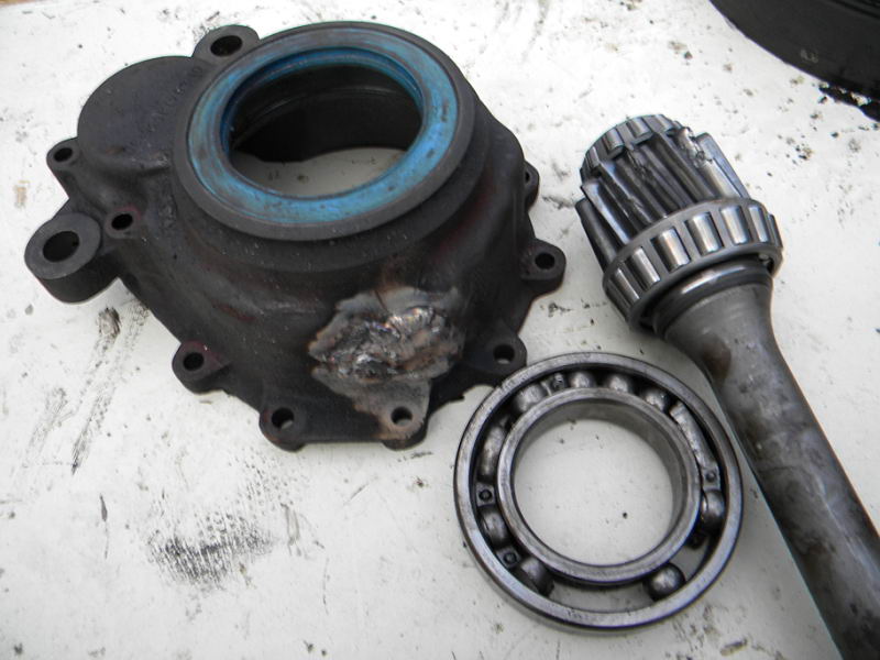

По прибытию в тот же славный город Магадан, обнаружось, что в одном из бортовых масла нет, зато есть металическая крошка
Вскрытие показало:
Рассыпался подшипник, шарики перемололо шестеренками в пыль. Шестерни пострадали, но позволили проехать 7000 км на ведущем мосту))) и видимо шариком выдавило дырку снизу корпуса (на фото дырка заварена)
4-й эпизод звездучих войн
Саяны 2010. В машине Пуха произошла поломка
Проблема в следующем: Дома поставили неправильный нижний внутренний подшипник. Должен стоять с бортиком, а поставили без оного. Пошибник слез с посадочного. Выкрошило зуб на шестерне, и этим осколком выдавило корпус. Вот как-то так...
Все эти 4-ре эпизода, конечно связаны в первую очередь разгильдяйством/нарушениям правил эксплуатации, а не с размером колес.
Но для себя я сделал выводы:
1- следить за наличием масла в редукторах )
2- следить за люфтами в ступичных подшипниках дабы избежать непростого ремонта
3 -иметь в запасе крышу, подипники и желательно пару шетерен. Даже 2 пары (левую и правую)
