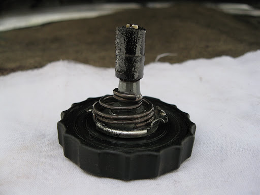

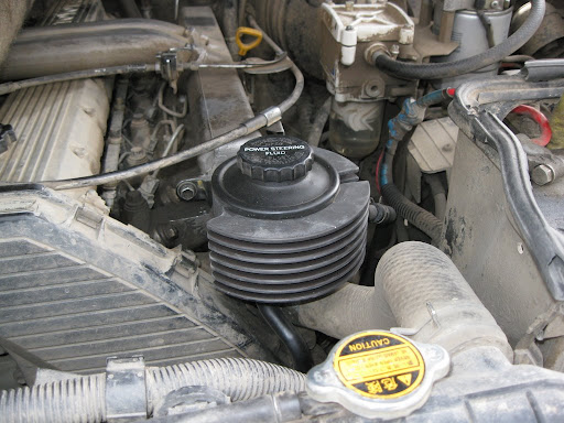

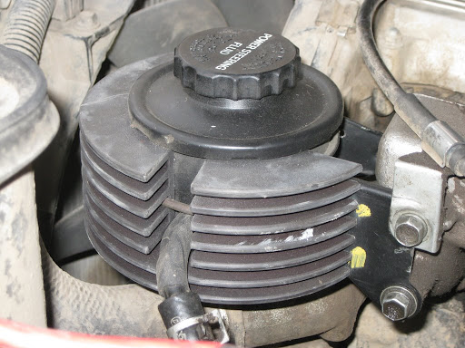

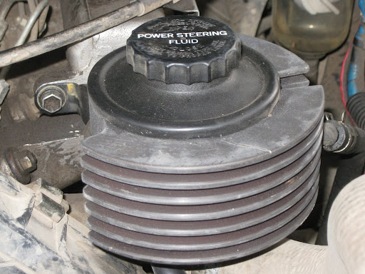

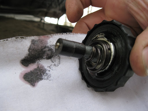

При установке колёс размером 35" в летнее время при езде по бездорожью очень сильно греется жидкость ГУРА.Установил радиатор.  И установил магнитики в крышку бачка. Не смотря на наличие сеточки и только что промытой системе через некоторое время на магнитиках собирается очень мелкая металлическая стружка которая видимо накапливается в системе и медленно убивает насос ГУРА. Вот решил поделится.
из чего радиатор?
Радиатор из дюрали.
поставим вопрос по другому:
Радиатор от чего?
Подозреваю, что инд пошив.

Согласен с Серёгой, как мне кажется, эфективнее ставить отдельный радиатор, хотя есть и минус: объём системы увеличивается и насос испытывает большие нагрузки, хотя охлаждение бесспорно улучшается. А вот с магнитиком идея классная.
ЗЫ
Дима, а как ты этот радиатор делал, вернее из чего.
