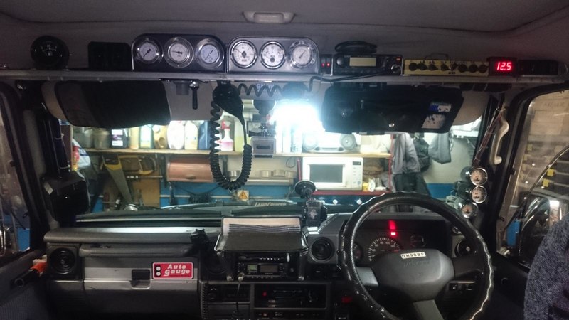

14.01.2016 10:57:03
Мужики удачи!!!
Если будет возможность - расскажите что у вас за куча приборов???
Изменено: - 14.01.2016 10:59:28
14.01.2016 17:29:28
Спасибо! Слева направо: датчик бензобака вебасты мех. регуляторы высоты задней пневмоподвески датчики давления в пневмоподвеске датчик давления в картерах мостов + под ним регулятор давления картеров давление турбины отключенный датчик Т акпп давление в ресивере пневмосистемы под ним пульт сухого фена кнопки бокового света (левый и правый) рация 144 кнопки: пустой, люстра ближний, дальний, подсветка доп приборов, выбор компрессора (мех на двс или беркут), 220В, 24В, вольтметр кнопки: подогрев вентиляции картера, подогрев фильтра, первого бака, второго бака левая стойка: динамик рации алан27Мгц правая стойка: давление масла двс, Т масла двс, Т ОЖ, пульт мокрой вебасты
