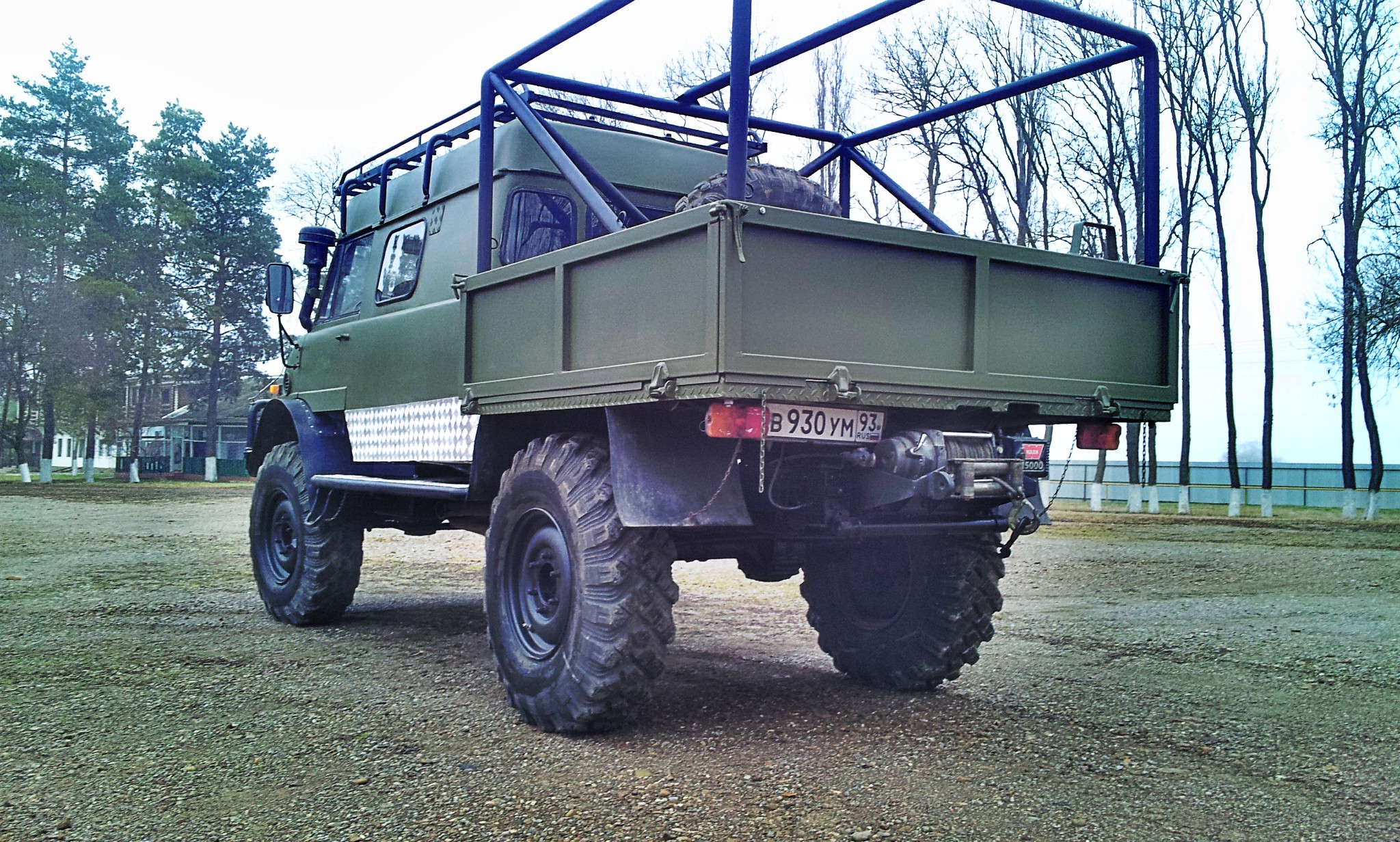

Новый виток вездеходной жизни, теперь на унимоге
С поднятой кабиной на много удобнее все обслуживать и ремонтировать! Я бы не убирал. Запрос по необходимым запчастям отправил,вот только не совсем понятно какие резинки на топливную имелись ввиду. Очень много всяких резинок подходит от другой техники,я много подбирал в магазинах по тракторным запчастям.

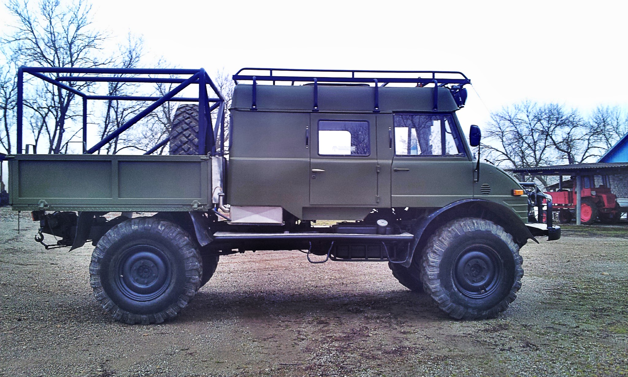

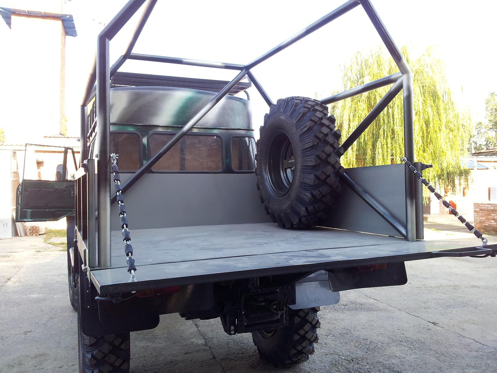

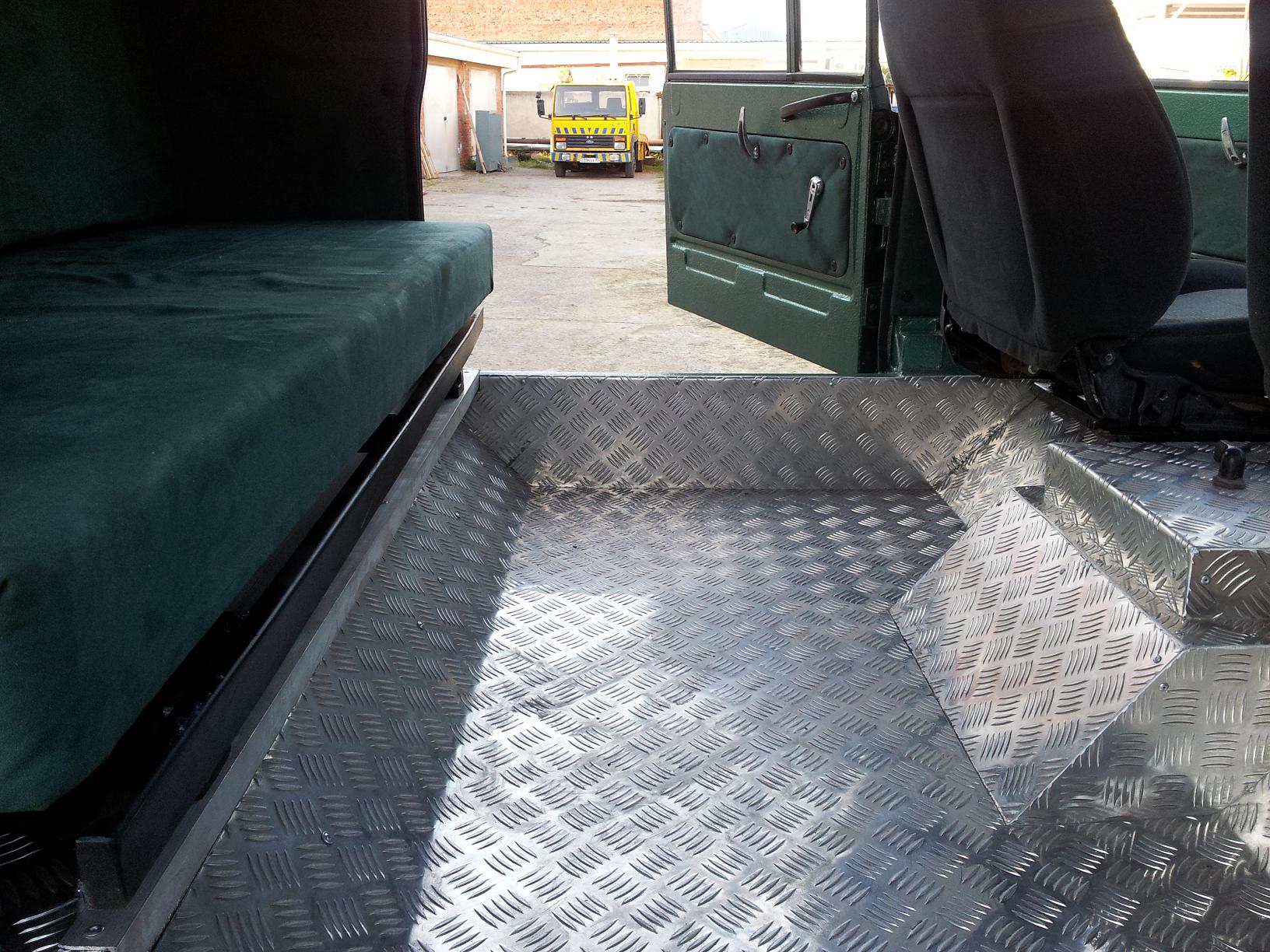

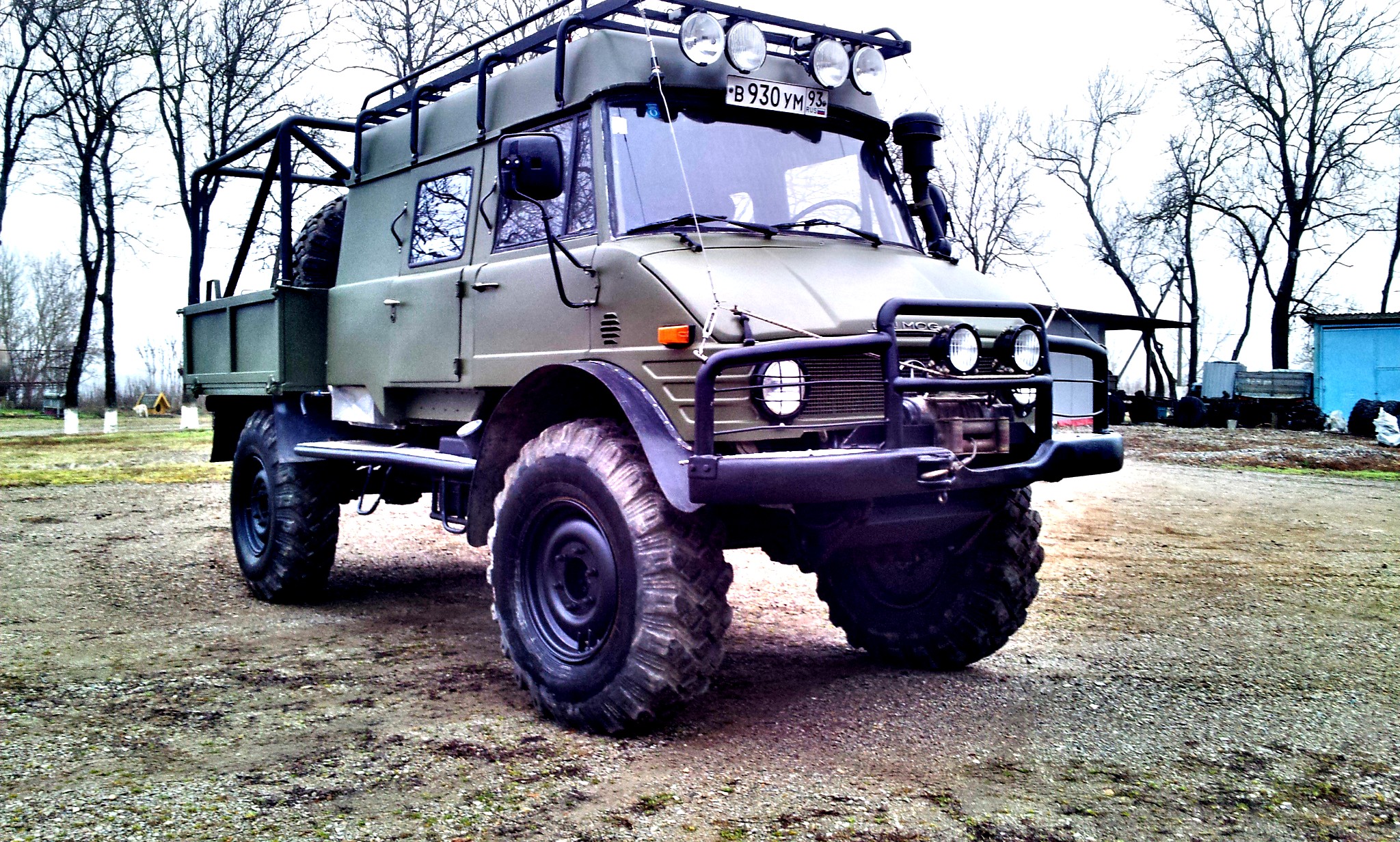

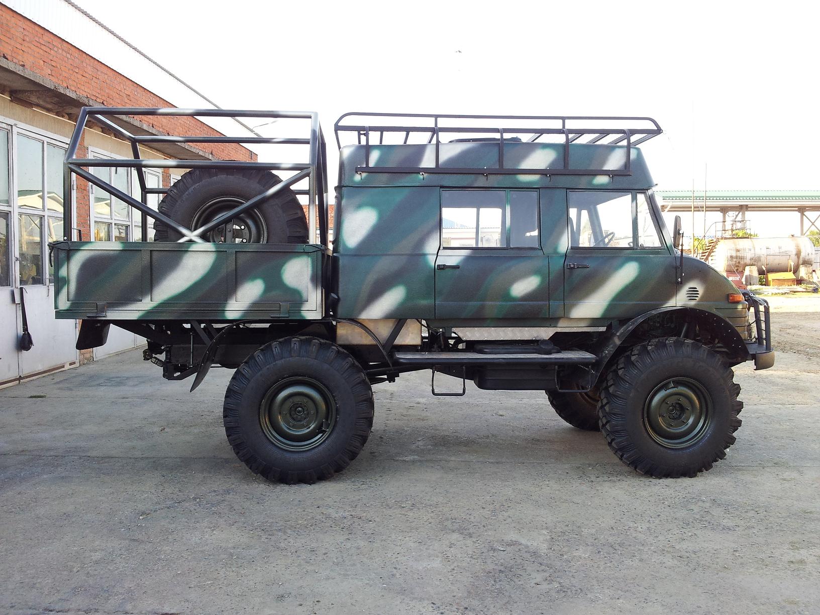

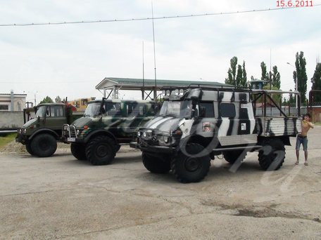

Выложу несколько наших работ по переделке Унимог!
Этого мы сделали и отправили в Красноярск
А этот был моим несколько лет,потом переделан,продан и в декабре 2013 года отправлен в Московскую область

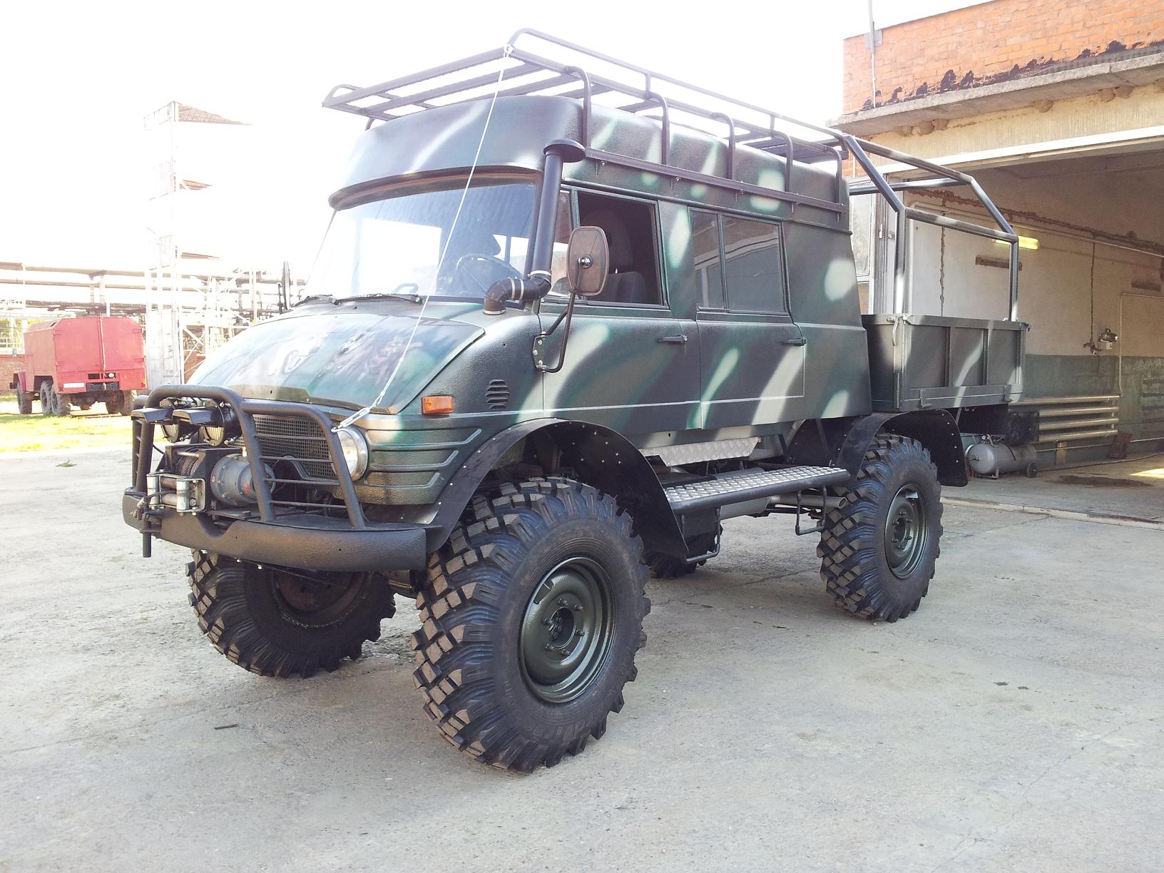

На этом фото последний Унимог с маленькой кабиной,который подвергается переделке
а это примерно то,что хочет клиент
